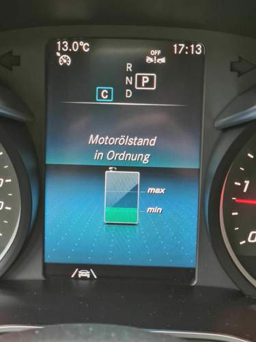

hab mir ein jahreswagen geholt mit 30 700 km
w205 220d limousine bj 2020 ....2 jahre Garantie drauf...
als ich den von mercedes geholt habe,hab ich gesehen das der öl Zustand auf min ist.hab angerufen bei mercedes, sollte wieder zurück fahren..dann haben die öl nachgefüllt biss maximal . wie viel litar öl hab ich nicht nachgefragt.

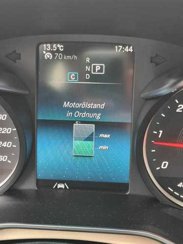

km momentan 34 100 ,öl zustand ist drunter auf halb gegangen.das kann doch nicht sein das es so schnell weg ist.der war auf maximal und jetz auf halb?und das fur 3 Wochen?
sind die w205 bekannt fur öl verlust ?

die elektrische Ölstandanzeige des C 205 Mopf mit dem OM254 und dem M264 Motor ist extrem launisch.
Bei gleichem Ölstand zeigt sie bei meheren Messungen sehr unterschiedliche Ölstände an.
Solange keine Meldung im Display erscheint, die auffordert Öl nachzufüllen sollte man m.E. ganz gelassen bleiben.
Übrigens: wenn Du eine neue Messung des Ölstandes initialisieren möchtest, öffne einmal die Motorhaube und schliesse sie wieder. Danach wird eine neue Messung bei Abfrage des Ölstandes durchgeführt.

war bei den freundlichen Mercedes-Benz, es hat 300 gram gefehlt, und die sagen auch das es normal ist, die haben mir jetz nach benz Katalog 6.3 l öl reingekippt .
ich sollte es beobachten ,erst wen es mir aufleuchtet und stet das ich 1 litar nachfühlen soll dan stimmt irgendwas nicht..
ich soll mit mir 1 litar öl mit schleppen..

Wie gesagt, Motoren sind verschieden. Mein Auto verbraucht auch kein Öl. Bis 1l/1000km gilt aber als normal. Darunter wird die Werkstatt abwinken.
hi ja das sehe ich auch so.
die Werkstatt hat jetz nachgefüllt wen er es wieder verbraucht dan checken die den ,jetz sehen die es als normal an..
