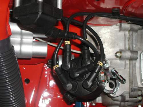

Du hast wahrscheinlich 2 Kündkabel vertauscht.
Man macht beim Käfer einfach nicht alle Kerzenstecker auf einmal ab. ;)
Oder man macht sich Schildchen am Stecker dran ran... und am Kerzenstecker... :)
Für kurzsichtige alte Knacker wie mich... :)
Verteiler Käfer Schild Nummer

Hallo
Eine Vertauschung kann ich ausschließen, da ich es exakt so gemacht habe; also einen nach dem anderen.
Ich habe aber den elektrodenabstand von 0,5 auf 0,6 geändert, da es im Handbuch so drinstand. Kann es das gewesen sein?

Hallo
Problem gelöst. Einer der Zündkerzenstecker hatte sich in der Verblechung verkantet wodurch der erste Zylinder keinen guten Kontakt hatte und nur sporadisch gezündet hat.....
Noch was anderes: Die Kerze vom dritten Zylinder war merklich dunkler als die der übrigen. Ist das normal?
Die anderen drei sehen sehr gut aus für so ein altes Auto.....
Danke für eure Hilfe.
Gruß Benjamin
