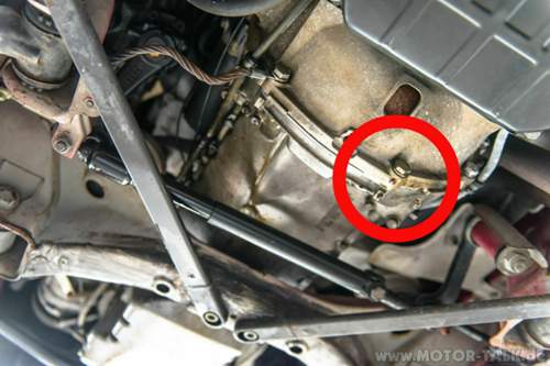

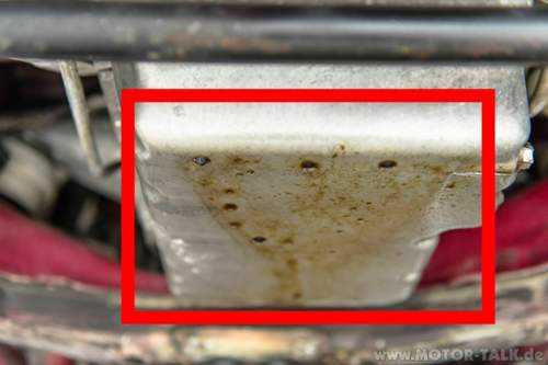

Ich packe mal zwei Bilder rein...vielleicht hilft das.
Ich bedanke mich schon mal vorab.
Habe die verdächtigen Stellen mal rot markiert...

Zum Tropfen am Wandler, hat Lottchen auch. Kommt wohl vom Simmering der Kurbelwelle Getriebeseitig.
In meinem Fall nicht so schlimm. Tropft nicht ab. Erledigt der Fahrtwind. Ist aber sehr wenig Öl, das von dieser Stelle kommt.
Das Öl an der Ölwanne kommt von vorne. Könnte der Steuergehäuse Deckel sein, oder auch der Dichtring vorne an der Kurbelwelle. Auch da, der Fahrtwind tut seinen Teil dazu. Da müsste man genauer schauen, woher das Öl kommt. Oder der Ölstandsgeber ist inkontinent. Es gibt da mehrere Stellen.
Ob es sich jetzt für dich lohnt, keine Ahnung. Kann man unter Umständen selbst erledigen. Je nach Schrauber Kenntnissen.

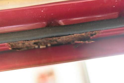

rostfrei ist er auch nicht...

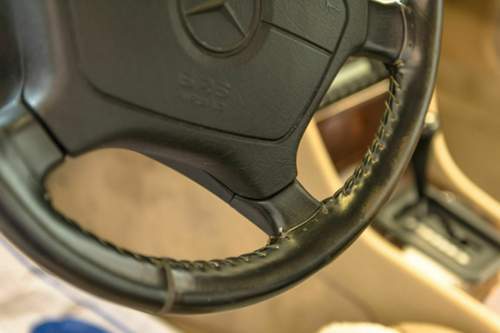

und Lenkrad hat Überzug aus Leder, was ist darunter???

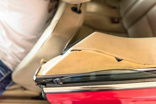

teilweise Sachen abgebrochen....
Sitze müssen neu bezogen werden..

Verdeck ausgetauscht, aber suboptimal....leicht rostig...

Zu den Bildern: Am Übergang Motor/Getriebe hängt gern mal ein Tröpfchen Öl da ist idR der Wellendichtring der Kurbelwelle. Solang es nicht richtig tropft und alles versaut ist das imho kein Thema. Eine Reparatur wäre jetzt auch nicht so das große Problem. Das Öl an der Ölwanne sieht nach mehr aus, da sehe ich Handlungsbedarf. Auf jeden Fall prüfen woher es kommt und evtl schon mal Kostenvoranschläge einholen bzw. ein Geldpolster einplanen.
Wenn das die einzigen wirklichen Probleme sind dann sehe ich in dem Kauf keinen Nachteil, vorausgesetzt die "Mängel" finden auch bei der Preisverhandlung Beachtung.

Hängt davon ab wie man rechnet. Wenns günstig sein soll, würde ich ein Coupe zum schlachten kaufen. Sitze vorne passen dann, das Plastik an der Verkleidung der Gurtbringer auch, ist aber sehr oft zerbrochen.
Stoßstange sollte sich auch eine gebrauchte finden, lackieren ist sonst auch nicht so teuer. Lenkrad neu bezogen kostet ca 120, gebraucht 60-70.
