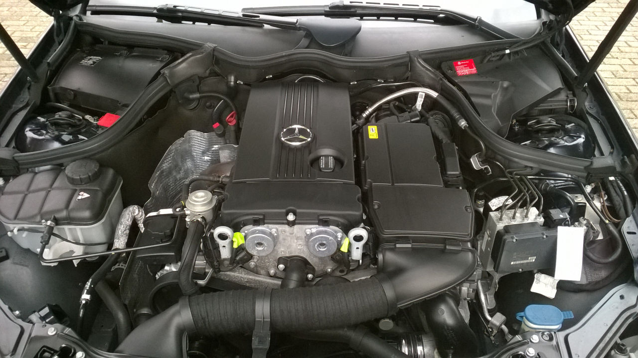

Hallo Ihr 🙂,
eine kurze Frage zum Öl-Stopp Kabel.
Ich habe jetzt lesen können, dass 2 Kabel benötigt werden?
Und 2.: Ist jeder Motor betroffen? (Meiner ist ein CLK 200K)

Ohje... Ich denke Nockenwellenversteller ist für mechanisch eher Unwissende wie mich dann nicht mehr so einfach zu machen wie das Kabel dran zu stecken? Wie viel kostet sowas?
Habe gerade woanders gelesen, dass du vllt eher Verstellmagnet statt Nockenwellenversteller meinst?
Ja genau, so wie auf dem Bild müsste deiner aussehen. Dort ist halt ne Dichtung die porös wird und die Folge ist das Öl ausläuft. Ich habe irgendwie 50€ im Kopf kannst es. Theoretisch auch selber machen ist kein akt.
Okay danke. Also Öl-Stopp Kabel einbauen, die zwei Verstellmagneten austauschen und schauen wie weit das Öl schon gekommen ist/so weit reinigen wie möglich. Ich denke ich fahre dann für die letzten zwei Dinge mal zu meiner Werkstatt des Vertrauens. 🙁
Das Öl wirst Du aus dem Kabel auch nicht mehr ganz heraus bekommen aber das ist auch nicht schlimm denn das Ölstopp Kabel kommt ja zwischen veröltes Kabel und Steuergerät damit wird verhindert das Öl das Steuergerät zerstört!
Im Kabel richtet das Öl keinen Schaden an!

Nur nochmal zur Sicherheit: Wenn mans genau nimmt kommt das Öl-Stopp Kabel doch zwischen "veröltes Kabel" und Motor bzw. Verstellmagnet, oder?

Nein zwischen Steuergerät und Veröltes Kabel, es geht ja darum das kein Öl ins Steuergerät kommt!

Nein, JimmysBruder hat recht, das kommt zwischen Magnet und Kabel.
Hier ein Foto von meinem Motrorraum, da sind zwei von den Kabeln verbaut, die mit den grünen Schildchen: Foto
So, wollte noch kurz Rückmeldung geben 😉.
Also die Stecker waren ziemlich heftig verölt. Als man die abgezogen hat, ist einem das Öl richtig entgegen getropft. Nichtsdestotrotz ist es anscheinend nochmal gut gegangen. Denn ich hab mal zur Sicherheit noch alle Stecker an (beiden?) Motorsteuergeräten im Beifahrerfußraum abgemacht und gechecked, da war alles trocken. Die Öl-Stopp Kabel stecken jetzt und zwei neue Magnete (A2710510177, je 35€) sind auf dem Weg zu mir (mache nun doch alles selber).
Noch ne andere Frage: Wie ist die Teilenummer von diesem Kompressor Luftschlauch? Konnte nix finden und meiner ist (wie man sieht) etwas ramponiert. Kann man den auch so einfach selber auswechseln?

......das Motorsteuergerät ist am Luftfiltergehäuse, rechts im Motorraum angebracht. Die Steuergeräte im Fußraum sind, so weit ich mich nicht irre, fürs Automatikgetriebe.....war aber trotzdem ganz gut, daß Du diese Steuergeräte kontolliert hast, die können bei einem defekten Getriebestecker auch mit Öl absaufen....

Zum Luftfilter Schlauch : Ja den kannst du im Handumdrehen wechseln, dieser wird porös und reist gerne mal.
Kostet soweit ich weiß 25€ bei Mercedes. Kannst ja denen kurz die Fahrgestellnummer durchgeben und sagen was du brauchst.
