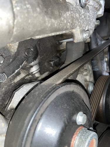

Öl im Motorraum
Mercedes CLK 208 Cabrio

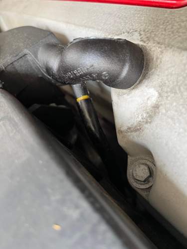

ich hab an der Abdeckung unterm Motor Öl „stehen“ (Bild 1). Könnte das aus diesem Schlauch kommen (Bild 2) ? Sitzt der richtig drauf ?
Hab leider keine Ahnung von Motoren und deren funktionsweise. Kann man da anhand der Fotos ein Problem ausmachen 😄?
Bin für jeden Ratschlag dankbar.

Das kommt vom Magnet des Nockenwellen-Verstellers.
Den Schlauch kannst du vergessen, der schwitzt immer.
Es sieht übrigens so aus als ob Stecker ab ist? Oder ist es ein Ölstopp-Kabel? Erkennt man nicht.
Ist das dieses runde Teil am Motorblock mit dem Stecker dran ?
Jepp. Lesestoff gibt es genug, s. Netz.

Doch die zylinderkopfdichtung hat wohl an einer Stelle ein kleines Leck aber lohnt wohl nicht zu reparieren wenn man es selber nicht kann 😂
Es kommt von Magneten und die Kopfdichtung sitzt weiter unten, aber wenn du es besser weißt ist ja alles gut.

Kein Problem, nur wenn die Plörre über der Kopfdichtung ist wäre ein wenig Logik angebracht, gerade bei einem bekannten Problem.
