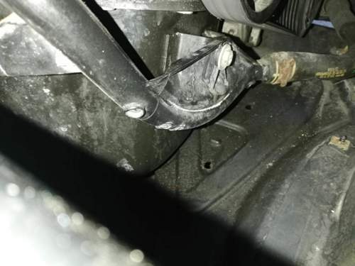

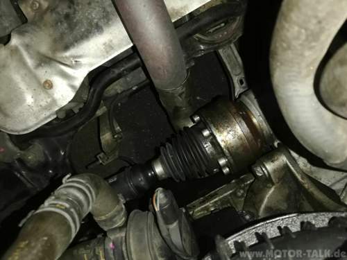

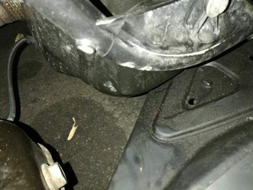

Hab vorhin aus Neugier mal im Motorraum hier und da geschaut und an einigen Stellen ist Öl. Hab einige Bilder gemacht. Könnt ihr vielleicht sagen woher das kommt und ob das normal ist und welche Teile das sind?
Motoröl ist noch auf max

Bitte zunächst einmal einen besseren Titel für deinen Thread erstellen.
Dringend Hilfe wollen hier im Prinzip alle.
Die Bilder haben leider wenig Aussagekraft.
Das Öl hat sich bereits großflächig verteilt,sodaß eine genaue
Bennenung der Stelle wo es herkommt nicht möglich ist.
Mein Vorschlag; Durchführung einer gründlichen Motorwäsche
und rund 1 Woche danach Sichtprüfung auf einer Hebebühne
auf undichte Stellen.

Also das stimmt schon aber es ist einmal im Bereich unter der Steuerkette Und einmal an der Welle wie am Bild zu sehen.

Ist die Menge an/um die Welle normal oder schon zuviel?
Das unter der Steuerkette ist definitiv zuviel
ich würde in eine Werkstatt deines Vertrauen fahren. Die sollen dann dein Auto auf die Hebebühne stellen und von unten mittels Bremsenreiniger + Lappen deine Verschmutzungen am Motor beseitigen.

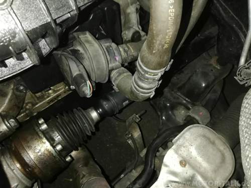

Von der Höhe wo das Öl auf der Welle ist könnte es aus der Gehäuse Entlüftung kommen.
Aber das unter der Steuerkette wahrscheinlich aus der Ölwanne

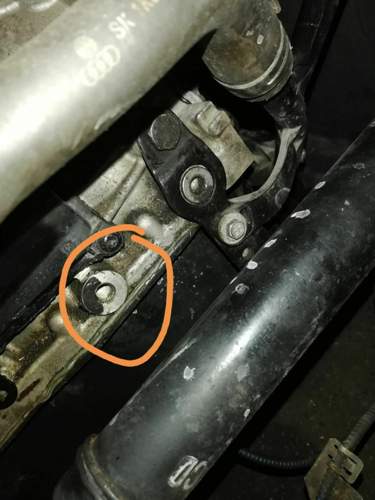

Fehlt da auf dem Bild eine Schraube?
Man sieht dort ein Gewinde also müsste da doch eine Schraube sein?

Sowas ist bei meinem auch schon passiert wurde aber behoben. Glaube nicht das es jetzt das selbe Problem ist. Das Öl bei mir kommt ja hinter dem Motor irgendwo her und einmal da unter der Steuerkette. Werde es die nächsten 2 3 Tage mal beobachten ob da jetzt was rauskommt
So hab jetzt mal geguckt. Die ersten 2-3 Tage war nichts bin die letzten 2 Tage mit Klima gefahren und es sieht so aus.
Kann das einfach nur Kondenswasser sein?
Beim Fleck am Boden bin ich mir nicht sicher ob es von meinem ist.

Deine Großaufnahmen haben sicherlich einen hohen künstlerischen Wert, für eine möglichst erfolgreiche Fehlersuche und Hilfestellung empfehle ich jedoch den Bildausschnitt lieber größer zu wählen, ggf. kann man dann reinzoomen.
Schliesslich dürften die wenigsten hier jede Falz und jede Schelle persönlich aus nächster Nähe kennen und die Ecke wo die Aufnahme her stammt zuordnen können.
In Kombination mit dem Zischen (dein anderer Thread) würde ich mal empfehlen die Unterdruckleitung zwischen Bremskraftverstärker und dem Motor zu prüfen. Hast Du eine veränderte Bremswirkung festgestellt?
Der Kondenswasserablauf vom Verdampfer befindet sich ungefähr auf Höhe des Handschuhfaches am Tunnel, Beifahrerseitig.
Das ist die Beifahrerseite. Das schwarze ist die Ölwanne gleich neben dem Zahnriemen. Ich habe die Bilder im Motorraum gemacht ohne etwas auszubauen besser geht leider nicht.
