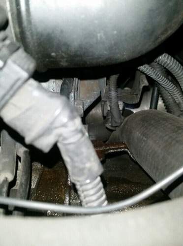

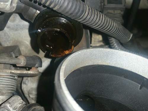

... heute habe ich mal nachgesehen, habe kein Flammsieb mehr, aber ganz eindeutig ist zu sehen, dass es untenhalb der Verbindung absolut oelig ist 8 siehe Foto ) Zu sehen ist auch, dass der Dichtring m. E. nach schon bessere Zeiten gehabt haben muss.. 😁
Die Frage ist, lieber wieder ein Flammsieb besorgen? Wie handhabt Ihr das?
Danke nochmal für Deinen Hinweis 🙂
Gruß Ela

Klar ;-) .

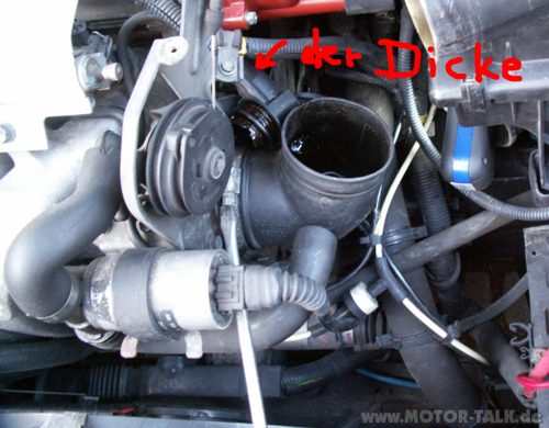

Also hast Du diese Dichtung in Verdacht .... der Anschlussschlauch zum 'Sieb' ist intakt ? Also z.B. nicht bröselig/Gummi schmierig (besonders zur Motorseite hin liegende Seite) ?
... ja, ich denke, dass es die Dichtung ist. Die Anschlussschläuche machten mir eigentlich einen guten Eindruck.

Die Dichtung auf dem Flammsiebhalter war bei mir total hart und bröselig, da hats auch gesifft, Falls die gewechselt wird, die steht im Vida irgendwo bei den 7ern drin, mein Unfreundlicher hat sich damals einen Wolf gesucht..
