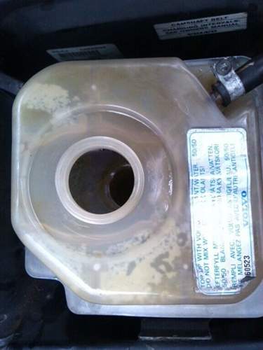

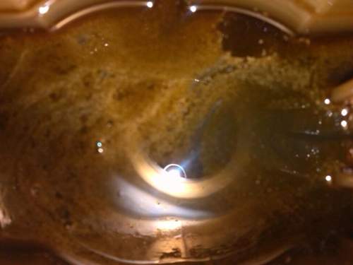

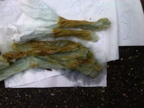

danke für die beruhigenden Kommentare. Habe jetzt mal genauer nachgeschaut (Bilder). Auf dem 1. Bild sieht man keine Windelreste o.ä. sondern den Grund meines Erschreckens, nachdem ich etwas Papier in den Kühlflüssigkeit-Ausgleichsbehälter gehalten hatte.
Ich habe etwas Kühlflüssigkeit aus dem Ausgleichsbehälter abgezapft, und man sieht den Ölfilm ganz gut auf dem Foto. Schaum läßt sich nur am oberen Bereich des Ausgleichsbehälters feststellen.
Am Ölmessstab is nix mit Schaum. Ebenso schaumfreie Zone unter dem Ventildeckel/Öleinfüllöffnung.
Ob die Spülung des Kühlsystems à la bwbenz 'ne nächste Maßnahme sein sollte? Dann wäre zumindest dieses Kühlerdicht aus dem Rennen. Hab' irgendwo gelesen, mit 1/2 Kilo Zitronensäure auf 5 Liter Wasser kann man das auch machen.

Hallo Jaro, sah bei 1 zu 1 gleich aus.Lassdas bitte mit der Zitronensäure hol dir die Kühlsystemspülung von LM, funktioniert wirklich hervorragend, bei mir kam ne furchtbare Brühe raus ich hab solange gespühlt bis nur noch klares Wasser rauskam, bestimmt 5- 6 Mal. Denk dran auch den Verschlusshahn auf der rückseite des Motors zu öffnen das wirklich die ganze Brühe raus kann.
Ich denke du hast kein Problem mit der ZKD! Versuchs einfach mal, die Spülung kostet so 12-13€ glaube ich!
Viel Erfolg und schönes WE!
Nur so als Idee:
Warum wurde denn das Kühlerdicht benötigt??
Kühlerdichtmittel ist halt keine Dauerlösung, es ist eher als temporäre Lösung bis zum Werkstattbesuch gedacht...
Wenn es, und so vermute ich, ein Leck im Kühlsystem gab (vermutlich im Kühler) und dieses nun mit Kühlerdicht behandelt wurde, ist jetzt warscheinlich ein ernutes Leck aufgetreten oder das Alte ist wieder aufgerissen. Der Kühler selber ist ja schliesslich nicht mehr ganz neu 😉
Kühlsystem abdrücken ist da eine probate und schnelle Massnahme ein Leck aufzuspüren.
Markus

sorry, dass ich jetzt mal etwas deutlicher werde, aber:
KÜHLSYSTEM ABDRÜCKEN um festzustellen ob es überhaupt ein Leck gibt und wo dieses sitzt.
Es könnte mir ja auch egal sein, was Du mit Deinem Volvo machst, aber, mal ehrlich, ist es wirklich sinnvoll Chemie mit noch mehr Chemie zu bekämpfen um dann festzustellen, dass man doch evtl. nur wieder weiteres Geld zum Fenster harausgeworfen hat?????
Es könnte ja auch letztendlich doch die ZKD sein, dann hilft da auch kein "Zaubermittel"...
Also bitte erst analysieren nund dann handeln, nicht umgekehrt 😉
Wenn es bei Abdrücken des Kühlsystems aus dem Kühler zischt und evtl sogar "sprudelt", dann ist die Sache klar, da hilft dann nur eine Neuteil. Sollte es aber keine offensichtlichen Austrittsstellen geben (auch nicht an Schläuchen, Verbindern, Wärmetauscher), dann kann man mit einer zweiten Pumpe das Ölsystem abdrücken, während die Pumpe auf dem Wassersystem noch draufsitzt. Wenn es dann die ZKD ist, müsste der Druck mit einem male wieder konstant gehalten werden oder die Drücke der Systeme beeinflussen sich gar gegenseitig.
