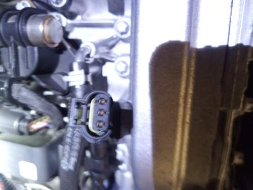

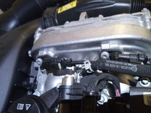

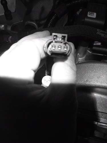

anbei ein paar Bilder, die Nockenwellensensoren sind, wie ich es erwartet habe, da komplett vergossen, magnetischer Sensor, völlig Öl-frei. Die Anschlüsse zum Verstellen, im Inneren ist eine Spule verbaut, waren leicht ölig, deshalb auch der Eigenbau, da ich den Wagen bis 180 000 km ohne Werkstattaufenthalt fahren will.

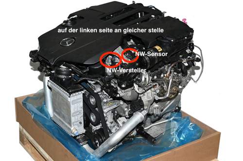

Moinsen,
MZ hat mir noch ein Foto zur Verfügung gestellt, damit man weiss wo die Kabel eingebaut werden sollen am Motor, M274. Bin selber Laie und habe das Foto an meinem Schrauber weitergeleitet. Er hat sich nicht beschwert, von wegen überflüssig oder Klugscheissser ...
Ggf. mal abfordern bei MZ.
Viele Grüße
Udo

Moinsen,
nun endlich das Foto von Motoren Zimmer zum Einbau am Motor ...
Viele Grüße
Udo

ja sicher ist das meiner, der Motorraum ist sehr gut gegen Schmutz abgedichtet, eigentlich sollte jeder Motor nach 50 000 km so ausschauen.
