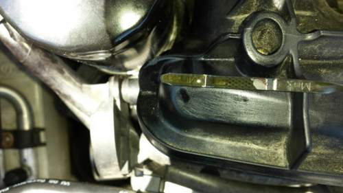

Habe im Dezember beim🙂 einen Ölwechsel machen lassen.Laut Bedienungsanleitung sollen ja ca 4,6 Liter aufgefüllt werden.
Bin direkt nach dem Ölwechsel damals zu mir gefahren und habe geprüft wo sich das Öl auf dem Ölmesstab befindet.Fahre im Hof immer an die gleiche Stelle zum Prüfen.Auf den cm genau😁.
Das Öl auf dem Messstab war auf Max.Also über dem geriffeltem und genau am oberen Falz des Messstabes.
Gestern Ölwechsel gemacht weil ich ne Spühlung gemacht habe mit Oil Primer.
Habe mit dem Messbecher genau 4,6 Liter eingefüllt.Wieder an der gleichen Stelle im Hof an der ich immer das Öl Prüfe.
Jetzt fehlt aber ein Stück bis Maximum.Also die "ÖlSpitze" nenne ich es mal,das Ölbild ist ja nicht gerade am Peilstab war damal genau am unteren Falz gestanden bei Maximum.
das Öl steht ja leicht schräg auf dem Messtab,und die Spitze war auf Max,also am unteren Falz
Hab mal ein Bild gemacht!
Hat der 🙂 damals zu viel Öl eingefüllt?
Oder die ca 4,6 Liter können es auch 4,7 oder 4,8 Liter sein die rein können.Dann wäre der Ölstand am Messtab wie damals als der 🙂 den Ölwechsel gemacht hat.
Hoffe ich habe es einigermaßen erklärt das man es versteht was ich meine🙂
Der Rote Strich am Messtab war der Ölstand als ich den Ölwechsel beim🙂 machen habe lassen und ich zu Hause geprüft habe.

Würde sagen die haben damals zu viel aufgefüllt.😉
Min. und Max. sind in dem geriffelten Bereich.
Ok...
Bist da Sicher das Min der untere geriffelte Bereich ist und Max der obere Rand der geriffelten ist.
Weil im Handbuch steht wenn es im geriffelten Bereich ist oder unter dem geriffelten Bereich, kann oder soll man aufüllen, es sollte dann im oberen Bereich sein.
Also da wo der Rote Strich ist den ich makiert habe auf dem Bild!Der Messtab!

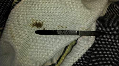

Das komische ist auch,als mal die gelbe Lampe anging...Min Ölstand habe ich "nur" 650ml Öl nachgefüllt und der Ölstand war so wie auf dem Roten Strich auf dem Bild das ich gepostet habe.
Das Min Bild ist das hier...dann 650ml aufgefüllt und der Ölstand war so wie beim Freundlichen damals nach dem Ölwechsel.Also Rote Makierung.
Nach-2800km-auf-min-650ml-aufgefuellt

Hat jemand schon Erfagrungen gemacht wenn gelbe Lampe anging wieviel Öl ihr Nachgefüllt habt bis auf Max.
1 Liter
Komisch....ich habe 650ml nachgefüllt als die gelbe Min Lampe anging und der Ölmesstab war wieder auf Max.
Das Bild habe ich oben gepostet das Öl Minimum.
War vielleicht bei dir noch weniger drin wie bei mir?
Naja ich weiß auch nicht warum das so ist.
