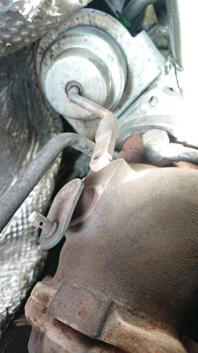

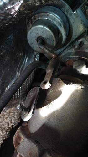

Also der turbolader ist getauscht das rasseln ist weg aber der ladedruck ist gleich maximal 0.7bar hier und da 0.8 aber auch nicht mehr... Ich weiß nicht mehr was ich noch probieren soll oder kann... Hilfeeeeee
Moin, wie wird der Turbo geregelt? Beim Mondeo z. B. mit Unterdruck, hatte mal das es den Schlauch zusammengesaugt hat, da hatte er auch nicht volle Leistung.
MfG
Also bei mir auch über die Druck bzw unterdruckdose und die ganzen Leitungen sind ok habe die getauscht
Lies mal diesen Beitrag:
http://www.volvopower.de/vpvb/archive/index.php/t-34063.html
und diesen hier
http://www.volvopower.de/vpvb/archive/index.php/t-31717.html
Danke Bernd-V40 also kann das was damit zu tun haben? Der Stift so wie das Loch von wg sind gute 2mm ausgelieiert werde das jetzt mal provisorisch reparieren und Probefahrt machen
Also habe das Teil jetzt provisorisch reparieren können mit kupfer blech und so... Ja ich weiß ist nicht für die Ewigkeit aber zur Probe genug... Und was soll ich sagen der ladedruck kommt bis zu 1.1bar aber auch nicht lange der kommt bis 1.1 und dan geht er runter auf 0.9 und wen er es braucht wieder 1.1 also gehe davon aus das es so sein sollte habe auch noch ein kn Filter eingebaut also matte und ja also nach der Reparatur am wg mit dem Filter ist das Auto komplett anders im positiven Sinne das ansprechen vom Gas ist brachial... An alle hier viele dank für die Unterstützung und Hilfe. Das nexte ist jetzt neue Dämpfer mit Sport federn werde aber dazu berichten. Vielen Dank
