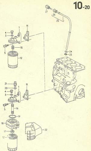

Wir haben uns vor kurzem einen VW T3 1.6D 50ps Bus zugelegt. Wir haben jetzt das Problem das es beim Ölpeilstab nach längeren Fahrtzeiten Öl raus drückt. Schlauch vom Kurbelgehäuße würde gereinigt und Luftfilter getauscht. Trotzdem besteht das Problem immer noch. Im Standgas gab's bis jetzt keine Probleme nur wenn wir ihn länger bewegt haben und ihn richtig warm gefahren hatten. Was könnte noch eine Ursache dafür sein?
Danke schon mal im voraus!
LG Jan

Wenn es nur leichter Überdruck ist, kann man damit leben. Hab schon mal bei einem Benziner gehabt, da zischte es nach abnehmen des Öldeckels. Wären die Kolbenringe verschlissen, würde er auch kalt schlecht anspringen. Schau erstmal im Bereich des Meßstab, ob da Unauffälligkeiten sind, was gebrochen ist, Röhrchen verbogen.
010-20-oelfilter-d
Rohr ist soweit gut nichts verbogen oder gerissen. Öl drückts auch nur oben raus wo man den peilstab einführt.
Um Gewissheit zu bekommen, müßte ein Kompressionstest gemacht werden. Ist allerdings ein größerer (teurer) Aufwand, als beim Benziner. Einspritzleitungen abnehmen, Düsen ausbauen, und messen. Sollte nicht unter 26 Bar sein. Hat er weniger, ist man zwar schlauer, aber der Motor ist dann noch nicht repariert. Erstmal weiterfahren, und beobachten.
