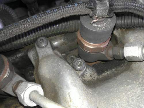

Guten Morgen Elchtreiber,
Ich fahre ein V70 2,4 , 2002, Diesel, 163PS, mit einer Laufleistung von 450.000km

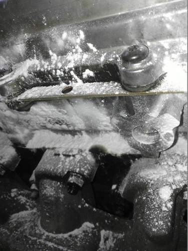

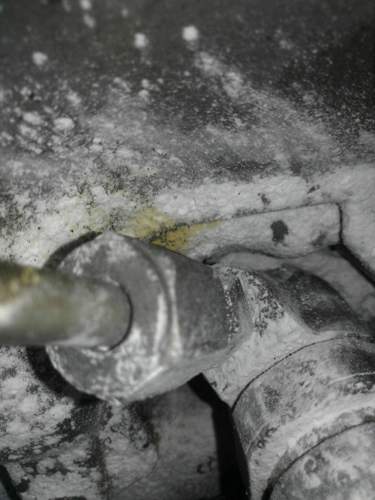

Nun steht der immer wiederkehrende Ölwechsel an. Bei meinen Vorbereitungen ist mir aufgefallen, dass der Krümmer ziehmlich ölig ist, wie auch die Oberseite des Getriebes und eineige Einspritzventile. siehe Bilder (ich hab einfach ein paar mehr Bilder gemacht)
Ist das, weil ich zwischen durch mal zuviel Öl aufgefühlt habe oder ein größeres Problem.
Freue mich über jede hilfreiche Antwort.

Hallo Elchtreiber,
hat den gar keine eine Idee warum die Einspritzventiele so verölt sind?
Es qualmt auch aus dem Öleinfüllloch, wenn ich dieses bei laufendem Motor öffne.
moin,
bei meinem D5, Bj. 02, sah es an einer Einspritzdüse mal ähnlich aus ...
es war hier der Dichtungsring, Tausch war relativ einfach
aber vielleicht solltest du erst einmal reinigen (Bremsenreiniger + und mit Kompressor ausblasen - bei KALTEM Motor !!!), und dann noch ein paar Tage beobachten,
die "Ölspuren" am Krümmer könnten evtl. auch daher kommen, vielleicht aber auch von der Ventildeckeldichtung, aber wie gesagt, erst reinigen und beobachten

Danke,
Welchen Dichtungsring hast du getauscht?
natürlich den unter der Einspritzdüse ...

Wenn ich die Einspritzdüsen löse um die Dichtung zu tauschen muss ich da auf etwas besonders achten?

erstmal solltest du auf Sauberkeit achten, und dass da kein Dreck reinfällt ...
habe zwar schon mehrmals gehört, dass die Düsen sehr festsitzen, und nur unter "Gewaltanwendung" rausgehen, bei mir war es aber nicht so
wenn du die Dichtungen kaufst, frag mal nach dem "Anzugsmoment" der Schrauben
ansonsten ist nichts weiter zu beachten, Druckleitung ab, Rücklauf ab, Stecker ziehen (Zündung AUS !!!), und raus damit
aber reinige doch erstmal und beobachte dann, wenn´s nicht direkt wieder "einsaut", würde ich es erstmal lassen ... (never change a running system)
