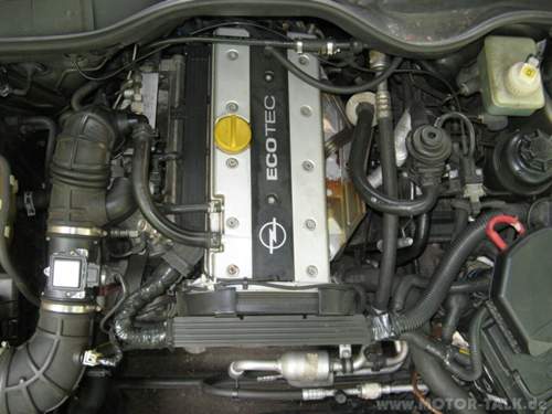

hab mich lang nicht mehr gemeldet da,der opel bis jetzt eigentlich ganz gut gelaufen ist.aber als ich heute früh auf den garagenboden sah,war da ein kleiner ölfleck.als ich heute nachmittag genauer nachsah,hingen unten am getriebe ein paar öltropfen,ok dacht ich mir könnte evtl. der wellendichtring sein.hab aber zum glück noch gesehen,das auch der motoblock unten nähe getriebeflanch etwas ölig war,also motorhaube auf und suchen,nach ein paar minuten habe ich etwas endeckt von dem ich ned weis was es ist ,und was es für eine funktion hat.und zwar...
wenn man vor dem auto steht ,dann ist hinten rechts am ventildeckel, so ein kleiner kasten der mit einem schlauch am ventildeckel verbunden ist,und unten kommt auch ein schlauch raus der irgentwo zum motor geht,konnte den aber nicht weiter verfolgen da der abgaskrümmer im weg war,und dieses teil ist verölt und auch der schlauch der nach unten geht ist voller öl.ich nehme mal an das es von da aus nach unten gelaufen ist.nun meine frage.
was ist das für ein kästchen,was macht es,kann öl da raus laufen,oder sind evtl.nur die schläuche porös.hat das problem schon einer mal gehabt und kann mir sagen ob und wie es zu beheben ist?
danke euch schonmal für eure antworten

ok ich hab des teil gefunden,sry aber ich konnte die sufu zu beginn nicht nutzen,da ich mit diesem teil nix anfangen konnte,es ist der ölabscheider,ich nehme mal an das der etweder voll,oder gerissen ist,oder hat das teil eine art überlauf und da kommt das öl raus,oder ist evtl der gummi porös?
und noch eine frage dieses steigrohr kann man das ohne hebebühe ausbauen oder wird das zu kompliziert?
danke nochmal
Bau den ganzen Sekundärluftkram aus, dann kommst du auch von oben, unten an die beiden Schrauben des Stahlrohrs ran.
Das muß ausgebaut und dann (am besten mit einer zurechtgeschnittenen Kesselbürste und einem Accuschrauber) gründlichst gereinigt werden.
Den Ölabscheider unbedingt weglassen der ist -als vermeindliche Hilfe gegen Leerlaufprobleme-von Opel in einer Art Verzweiflungsackt  vom Vectra auf den Omega B übertragen worden.
Leider hat man damit die Probleme eher nur extrem verschlimmbessert.
Besorge dir den original Schlauchbogen und laß den Ölabscheider ersatzlos entfallen.

werde das mal so umbauen,kurt,hast du evtl nen bild wie das original aussieht,also ohne den abscheider?wär fein
danke bb
bitte.....
Motorraum
Ist aber schlecht zu erkennen.
Schau mal hier auf Seite 10, steht auch bei Kurt im Fußtext.
http://www.motor-talk.de/.../Attachment.html?attachmentId=696215
