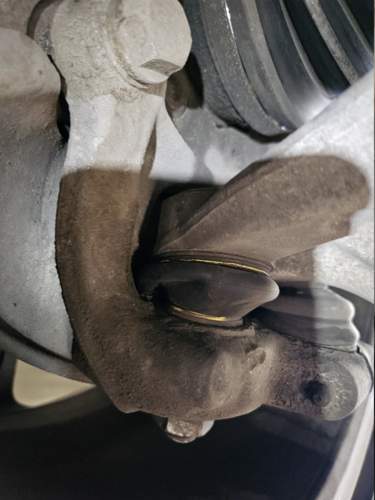

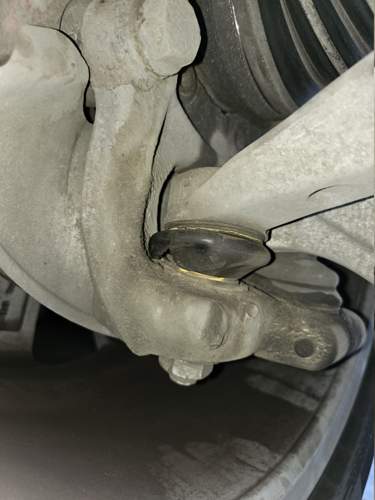

Ach ja... Beim Einbau der oberen Querlenker konnte ich einen Blick auf die unteren werfen... Diese hat eine Fachwerkstatt vor 1,5 Jahren ( 23000km) gewechselt. Die alten sahen nach mehr als 250000km nicht so zerschlissen aus. Die darf er jetzt noch mal auf seine Kosten erneuern, mit dem Unterschied das ich diesmal die Arbeiten beobachte.

Was war das denn für ein Profi?
Ein Innungsmeisterbetrieb...
Als ich sagte, das diese Schädigung nur vom festziehen der Schrauben im ausgefederten Zustand kommen können, antwortete er:" Wir soll man die denn sonst festziehen...?"
Das wird dann jetzt auch die letzte Aktion dieser Werkstatt... der Chef ist ein lieber Kerl, aber auf seine Leute in der Werkstatt kann man sich nicht verlassen. Die halten sich für die Best off aber beherzigen die einfachsten Grundregeln nicht. Obiges Beispiel spricht ja Bände...
