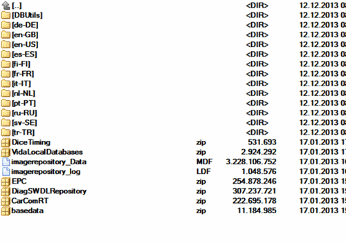

Mal blöd gefragt: ich entpacke die ISOs immer per 7Zip und installiere dann aus einem Ordner.
Seltsamerweise hatte ich oft Probleme mit einem externen Laufwerk, das Teil hatte anscheinend eine Macke und irgendwann brach halt die Installation ab.
Vielleicht mal auf ein anderes Medium kopieren/entpacken und dann testen...?
oder war der Stick mit Fat32 formatiert, was zu Problemen bei Dateien > 3,5GB führt?
Anbei ein Screenshot der DB-Dateien von Vida 2013a. Kannst ja mal die Dateigröße vergleichen, ob die übereinstimmt.
Nein, war er nicht.
Es war eine externe USB Platte, rund 1TB. Mit einem anderen Medium und einer Kopie der Inhalte hat es funktioniert.

Hallo eet2000,
Du hast recht, mein Stick war auf Fat32 formatiert und alle Kopien die ich auf Platten gezogen hatte, beruhten immer auf dieser Kopie.
Also alles wieder neu versucht, eine Platte 1TB die auf NTFS formatiert ist und die DVD komplett drauf. installiert und? Das Gleiche!
Auf dem Dell hatte ich direkt von der DVD installiert und auch genau das Gleiche. Ich glaube auf meiner Festplatte ist die Software bereits wie in Steintafeln eingemeißelt. Die muss immer wieder kaputt sein.

Ach ja, die Dateien sind exact so groß wie bei dir und zeigen auch keinen Fehler beim Kopieren an
