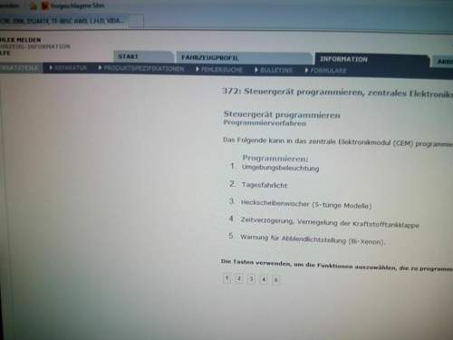

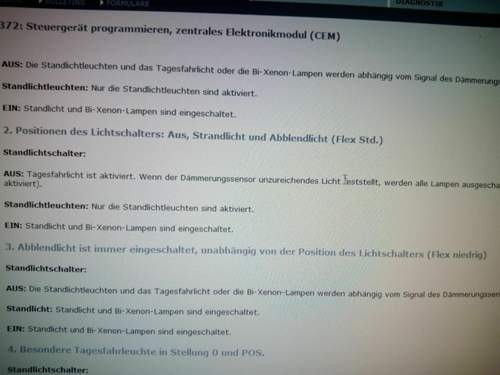

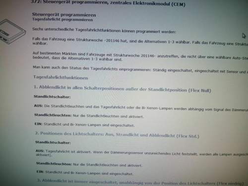

Klar geht das mit Vida.
Diagnostik - Fahrzeugkommunikation - CEM - programmierte Werte - das Steuergerät programmieren - 2. Tagesfahrlicht
@wriepshoff schrieb am 14. Januar 2017 um 12:19:34 Uhr:

Programmierte Werte ist bei mir grau hinterlegt, kann da nichts ändern!?
Hängst Du real am Auto? Wieso hat Deine Batterie 14,6V?
Ja real, Ladegerät
Das sollte so nicht sein, dass das ausgegraut ist. Ist das bei den anderen Steuergeräten überall ausgegraut oder nur beim CEM?
Bei allen
Dann ist irgendwas auf der Strecke "Laptop/VIDA - DiCE - Auto" nicht in Ordnung. Vllt. nochmal DiCE-Treiber neu installieren?
Oder liegt es an der Anmeldung mit "1 - Int"? Vllt. mal "4 - EU" probieren? Irgendwas funzt jedenfalls noch nicht.
Okay danke werde es ausprobieren
4 funktioniert auch nicht
Dice neu installiert - auch nicht
Visa neu installiert - auch nicht
Sonst noch jemand mit einer Idee oder gleichem Problem
