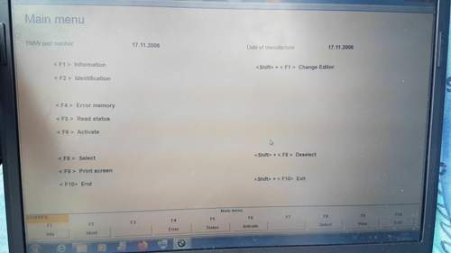

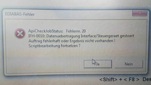

ich habe ein Problem mit der OBD II Verbindung zum Steuergerät eines BMW E87.
Es kommt immer die Fehlermeldung "ApiCheckJobStatus: Fehlernr. 20" für weitere Details siehe auch Foto im Anhang.
Dachte erst es könnte es am Steuergerät liegen.
Habe dann testweise an enem BMW E90 probiert aber auch hier dieselbe Fehlermeldung.
Bei einem VW GOLf4 funktioniert der Verbindungsaufbau mit Carport und anderen tadellos.
So schließe ich einen Defekt am Kabel oder Konfigurationsfehler an der COM Schnitstelle aus.
Womöglich ein Einstellungsfehler im INPA selbst?

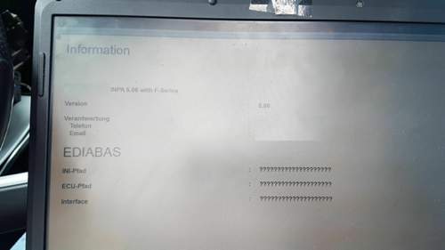

Ich nutze "AutoDia K409 Profi USB KKL Diagnose Interface OBD2" und "INPA 5.06 mit F-Series"
Der Kreis zwischen Batterie: und aus, bleibt weis.
Es sollte schwarz werden.
Vielleicht gibt es da noch etwas was man vor dem Verbinden des Diagnosekabels bzw. "Zündung1 an" machen sollte?
Oder kann es sein dass der Diagnosekabel K409 nicht kompatibel mit BMW Steuergeräten ist?
Ich habe es an dem BMW E87 an der OBD Buchse links unten Fahrerseitig eingestöpselt und INPA 5.06 with F-Series gestartet.
Zündung 2 geht nicht da die ELV ausgelöst hat, was man ja auch im Intrumententafel sehen kann.
Merkwürdigerweise kommt es manchmal vor dass bei Zündung1-Stellung die Frontscheibenwischer anfangen zu wischen darauf kann ich mir zwar keinen reim machen....
Hat vieleicht jemand Erfahrungen mit solche einem Problem und kann weitere Tipps zu Behebung des Problems geben?

Soweit ich mich informieren konnte liegt es wahrscheinlich an meinem AutoDiag K409 OBD2 Interface,
habe es geöffnet und ich habe noch den alten Chipsatz FT232RL, dazu noch sind pin7 und 8 nicht gebrückt und auch kein Schalter zum Brücken vorhanden. Für VW reicht das wohl. Aber bei den BMW Fahrzeugen wurden wohl zwischen 2006 und 2007 die Diagnoseprotkolle geändert.
Bie diesem EZ 12.2006 E87 Modell wird ein Interface mit dem Chipsatz FT 232RQ benötigt dazu noch sehr wahrscheinlich ein Brücke zwischen Pin 7 und 8.
Deshalb hab ich mir ein anderes OBD2 diesen Interface mit dem RQ Chipsatz bestellt und darüber hinaus ist es noch mit einem Schiebeschalter ausgetsattet so dass man bei Bedarf die Pins 7 und 8 brücken kann.
Werde dann sehen wie es ausgeht. Ob es auch wirklich klappt.

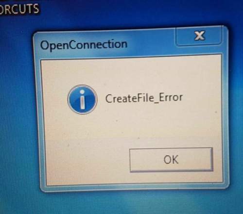

Hast Wohl Recht oder ich war/bin zu blöde es zum laufen zu bekommen.
Ich konnte keinerlei Verbindung herstellen, egal welche von den 4 Schalterstellungen ausgewählt habe.
Com Ports waren abgestimmt, 1ms Latenzzeit auch, Setting Mode '500 kbit/s D-CAN & PT-CAN' auch.
Danach hab ichs deinstalliert und INPA 5.02 installiert, da wurde es noch schlimmer immer folgende nicht mehr wegklickbare Fehlermeldung nach dem Start von INPA "CreateFile_Error". Konnte man nur noch über Taskmanager beenden
