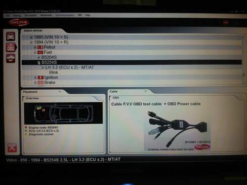

Ich habe mir Kürzlich einen OBD I + II Poweradapter zu gelegt. So einer: OBD Adapter er kann wohl auch die alten Autos auslesen sieht in der Software auch sehr Übersichtlich aus nur wie komme ich jetzt günstig an den Volvo Adapter für die Blinkbox in der Software steht ich soll das Kabel F.V.V OBD (SV10481) und das Powerkabel (SV10212) verwenden das Powerkabel lag einem 8er set bei also brauch ich entweder ein Schaltplan ( auf welchen pin der 16poligen OBD Buchse ich das Signal drauf jagen muss) oder das Kabel hat jemand eine Idee...

Ich hab da was von Delphi gefunden aber das kostet halt richtig Geld (SV 10481Ford, Volvo, VAG (FVV)First Generation Cable OBD Cable) für £66.90 + Versand usw. evtl. Zoll
Das Teil hat diverse Stecker unter anderem den Pin für die Blinkbox und benötigt einen Spannungs-Adapter (12V auf pin 16 und Masse auf Pin 4&5

Em, ich hab da den Poweradapter der hat nen OBD Stecker dran und davor sollen wohl ein Adapter sprich Blinkbox auf OBD16Pin und ein Adapter für 12V und Masse gesteckt werden
Themenstarteram 5. Juli 2015 um 21:47
hier das Bild vom Adapter aus der Software
Adapter

ich dachte mir halt wenn ich das Teil eh da hab brauche ich mich nicht mit dem Zählen zu beschäftigen das würde dann der Computer für mich machen, denn mir ist es öffters passiert das ich zu schnell nach einander eingaben gemacht habe um zb. Kilometerstand auszublinken (da das Tachozahnrad Karies hatte) ich würde meinen das die Computers sich untereinander besser Unterhalten kann schon anderes vorbereiten (Kaffee, oder "Hopfenblütentee" geniesen ) und hab dann alles auf den Bildschirm.

Ja, aber der Preis für das Kabel puh muss ich mir noch überlegen vieleicht hole ich mir erstmahl eine OBD Dose mit vollbelegtem Kabel drann hab mir da ein Kabel zurecht gestutzt aber es sind leider nicht alle Pins belegt, des weiteren ist dort evtl. noch etwas Elektronik drinn um die Pins an den Tester entsprechent durch zuschalten wofür dann evtl. auch eins zwei adern vom Tester diese Elektronik ansteuern? das wäre dann dof da ich dann zusätzlich das Kabel besorgen müßte.
Mit software kann man schon live Daten sehen. Das wäre der größte Unterschied
