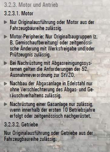

Sorry - da hier andere mitlesen kann das nicht so stehen bleiben.
Veränderungen am Fahrzeug mit H-Kennzeichen müssen zeitgenössisch sein und wesentliche Umbauten vor mehr als 30 Jahren durchgeführt worden sein. Ausnahmen gibt es tatsächlich beim KAT.
Im Rahmen des Klimaschutzes ist die Entwicklung bei den Oldtimern nicht absehbar. Solche Veränderung am Fahrzeug wären eine gute Gelegenheit, den Bestand zumindest auszudünnen, da solche Fahrzeuge eben nicht den Vorschriften entsprechen. Da gibt es noch eine Menge anderer Punkt wie z.B. moderne Werbeaufschriften etc.
Anforderung H-Kennzeichen

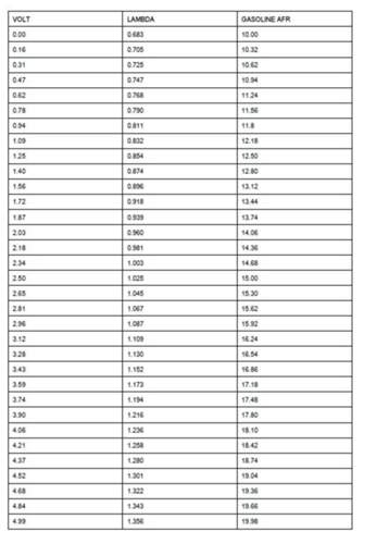

Ich habe übrigens eine Tabelle eines englischen Anbieters solcher Komplettsysteme gefunden. welche die Spannungswerte der Bosch LSU 4.9 Breitbandsonde (linear) widergibt. Könnte man also nicht doch ein altes 6V-Instrument verwenden und den Bereich zwischen mager und fett kenntlich machen?
Spannung Lambdasonde
Komplettsystem!
Das, was dort ausgegeben wird, ist mit Sicherheit nicht die Sondenspannung, sondern ein aufbereiteter Wert zwischen 0 und 5 V. Es gehört also noch eine Auswerteelektronik dazu.

Veränderungen am Fahrzeug mit H-Kennzeichen müssen zeitgenössisch sein.
ja.
Die Zeitronix hat zum Beispiel die Möglichkeit um den ab Werk genutzten Platz der Sprungsonde für die Breitbandsonde zu nutzen. So muss man keinen 2ten Lamdaanschluss einschweißen.
Die Zeitronix nutzt die Breitbandsonde und hat einen Extra Ausgang für das Sprungsondensignal.
Das Signal Kabel vom Steuergerät zur Sprungsonde wird an den Zeitronix Ausgang angeschlossen.

Wenn ich Oldtimer fahre versetzt mich das fahrtechnisch in eine andere Zeit. Dann muss ich mit all den Unzulänglichkeiten zurecht kommen, welche damals Stand der Technik waren. Da zieht man halt den Choke beim Starten, setzt den Blinker von Hand zurück, macht alle Nase lang den Schmierdienst, stellt die Bremsen nach, wechselt den Unterbrecherkontakt, stellt die Ventile ein usw. Ich habe meinen Zündverteiler in England überholen lassen. Dafür hätte ich auch eine 1-2-3 Zündanlage bekommen. Für die Kosten der Überholung des Getriebes hätte ich eben auch so ein tolles Sierragetriebe bekommen. Lediglich beim Licht gibt es H4-Einsätze.
