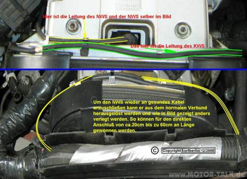

Nu hat er neuen NWS Stecker/Kabel und NWS verbaut bekommen und nach nur
2 Monaten fängt er wieder an, Kreuztest gemacht und wieder NWS.
Nun zu meiner Frage: Gibt es ein komplett neues Kabel für den NWS,
damit meine ich, ohne blanke Verbindungen sondern Stecker für NWS und Stecker für .....
Wenn ja wo wird es angeschlossen ???
Danke

Das Kabel ist bei mir aber sehr kurz und daher die Frage gibt es ein neues Kabel was beide
Anschlüsse fertig hat ? Und wenn ja, wo kommt der Stecker vom NWS kommend in den
Kabelbaum an um diesen anzustecken ? Also für ganz dumme wie mich ? Von NWS wohin ?

Die Länge reicht immer aus, selbst wenn du den um 40cm kürzt, kommst du eben von der anderen Seite an den NWS ran.
Du mußt dich mit der Leitung ja nicht um den halben Motor schlängeln, sondern kannst auch den direkten kürzesten Weg gehen.
Wie habe ich auch im PDF im Bild beschrieben.
Aederung-des-kabelweges-vom-nws
Ich hab diesen Umrüstmist ja auch gemacht, der Sensor war damals original Siemens, der beigepackte Stecker allerdings original Chinesenscheisse.
Die Adern des Kabels konnte man ohne Kraftanstrengung aus den "Crimp"- Kontakten ziehen. War auch ein Kabel, was eindeutig unter Kupfermangel litt.
Will sagen: Schau dir mal den Stecker von innen an.

Also Leitung herauslösen sprich verlängern und den Stecker direkt anschließen.

Ja, genau so ist es am besten.

jetzt bin ich nach Deiner Anleitung vorgegangen und habe die Kontakte super einfach aus dem Stecker bekommen aber beim befreien der Crimp-Kontakte ist mir einer zerbrochen. Grrrrrr....... habe mir neue Kontakte bestellt 10 Stk. für 2,99 € ich denke das geht noch. Also noch 1-2 Tage auf die neuen Kontakte warten, zum Glück habe ich zwei NWS Stecker und der Omega bringt mich wenigstens noch zur Arbeit.....Melde mich wenn ich fertig bin. Danke
Moin, Moin......
Sooooo, die Kontakte sind da, erst kamen die Falschen aber nach Umtausch die Richtigen, habe gestern den NWS Stecker nach Kurt seiner Anleitung repariert. Hat super geklappt, ich war voll verblüfft wieviel Kabel noch vorhanden ist.  Dann Starten, jaaaaaa MKL bleibt aus, aber leider nur so ca. 10 Sek. dann wieder an.  Ich verzweifel noch, laut Kreuztest und Ausblinken ist es der NWS.
Was nun ????  Ich weis nicht mehr weiter. Nu habe ich einen neuen NWS und das Kabel ohne Flickstelle direkt neu am Stecker und Trotzdem leuchtet die MKL. Wir wollen bald in den Urlaub fahren, ich dachte an fahren und nicht schleichen.....
