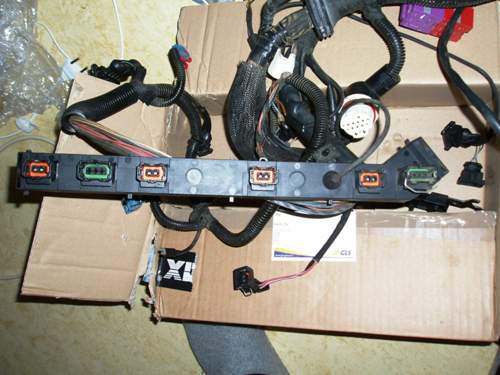

NWS Kabel
Wer hat ein Bild, wohin das NWS Kabel beim X20XEV geht?
Hat jemand noch ein Kabel rum zu liegen?
26 Antworten
Nee, aber hast gut aufgepasst, das war ein Bild von der SE Leiste...
Sorry, habe ich gleich rausgeschmissen.
Machst mich ganz wusschig. Der Stecker ist immer gleich geblieben.
Was ist das Unterscheidungsmerkmal der Kabelbäume X20SE und X20XEL?
Kann es sein das der SE keinen NWS hat? Diese Info konnte ich zumindest bei Autodata herauslesen.
Der den ich bekommen habe, hat die Teilenr. 96492072 oder 90492072 v. 5.1.95, der Stecker fürs Steuergerät hat die Nummer 1928402145. Ist der nun für nen SE oder XEL???
Ja das hast Du richtig gelesen, der SE hat keinen NWS.....
Wo sollen den die Nummern draufstehen?
Auf dem Sensor-Stecker am Kabel, dem dicken MSTG/Symtecstecker oder auf der Leiste/Kabelführung?

Die Teile Nummer stehen auf einem Etikett am Kabelbaum, die letzte Nummer auf dem Stecker fürs Steuergerät.

So,
für alle die interessiert mitgelesen haben, nochmal als Nachsatz:
Ich habe einen großen Interpretationsfehler gemacht😎, der Motorkabelbaum vom X20SE ist natürlich ganz anders.
Von der Form und auch von der Belegung.
Schon dadurch, daß er keinen NWS hat und das AGR bei dem auch in diesem Bereich sitzt.
Auch die Düsen sind natürlich über kleine einzelnde Kabel mit Steckern angeschlossen.
Also nur der X20XEV hat den Kabelkanal mit den Steckern unten dran, da aber trifft der Rest zu.
Also gibt es den im Omega für den Schalter, als AT, mit und ohne BC, alte und neue Version.
Das ganze auch für den Vectra und die anderen Modelle wo dieser Motor verbaut ist.
Und immer in den uterschiedlichen Varianten.
Will sagen:
Aufgepasst beim Kauf eines Ersatz-Motorkabelbaums, die Chance einen falschen zu erwischen, ist riesig.😉

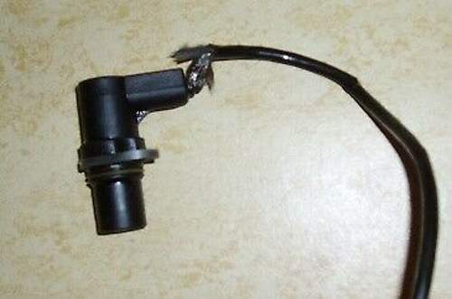

So, der neue kabelbaum ist drin und funktioniert auch.
Den KWS muss ich dennoch austauschen, aber seht selbst...
Klasse,.....
Ja das mit dem KWS ist leider Standard, den Anblick kenne ich zu Hauf.
Und die Leitung/Isolierung ist z.T. hart und spröde wie Glas.
Na ja, dann kommen ja wieder gute, fehlerfreie Zeiten, oder?
Ich hoffe. Meine ex hat mir heute nen Vogel gezeigt, als ich ihr Mittags leicht schwarz gefärbt begegnete. 😁😁😁
Aber es war schönes Wetter und relativ warm, das muss man doch ausnutzen!
Er sprang sogar an, aber eben nicht lange. Ich bestelle erst mal den KWS, und dann sehen wir weiter. Der alte NWS ist übrigens in Ordnung, den hab ich wieder eingebaut.
So, KWS gewechselt, OMI springt an und läuft so gut wie nie zuvor.
Danke an elle, die mir geholfen haben!
