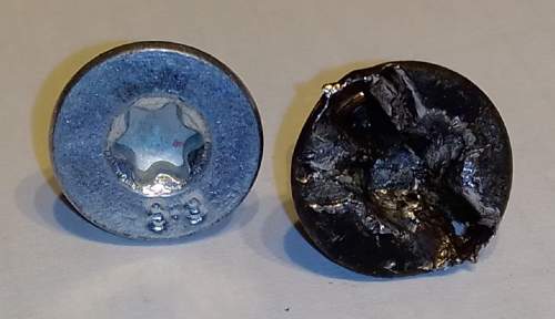

Diese kleinen Schrauben, können leider großen Ärger machen. So ein Torx ist ruckzuck rund. In dem Fall war Gewalt doch eine Lösung.
Schrauben
Schön mit Trennpaste oder wasserfesten Fett einsetzen und nur leicht Handfest anziehen.
Das Ding muss nix halten und kann nicht rausfallen, ist nur für den Komfort da.
