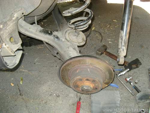

Jetzt bin ich ziemlich am Rackern.
Vor allen könnte ich k... denn die Fixierschraube der Bremsscheibe rechts hinten bekomme ich nicht auf :-(
Das Imbusbit ist mir glatt durchgerutscht. Dann habe ich ein T40 da hinein versenkt - rutscht auch durch. Und bei Ebay fand ich eine einzige Schraube für 23(!) Doppelmark. (Ich such lieber beim Schrottler ...)
Beide Dämpfer hinten brauchten extreme Gewalt um entfernt zu werden. Da blieben jeweils die Führungsröhrchen aus den Gummis in der Führung und gingen nur mit viel Wackeln Hämmern und Gewalt raus :-( Das kostete mich einen ganzen Tag Arbeit und mind. 1 Jahr meines Lebens ...
Morgen bohre ich die Fixierschraube aus und baue hinten die zweite neue Bremsscheibe samt neuem Sattel und Belägen und die neuen Federn ein.
Für die Zukunft:
Bei solchen und ähnliche Flachbundschrauben immer einen Hand-Schlagschrauber nehmen.
Der kostet in einfacher Qualität kaum was und ist selbst stark angerosteten Schrauben gewachsen.

Wie bekomme ich eigentlich die Fahrweksfedern hinten raus?
Selbst wenn der Dämpfer ab ist und die Achse frei in der Luft hängt haben die noch so viel Vorspannung, dass ich sie nicht raus bekomme.
Ich mag aber die Achse nicht irgendwie runterdrücken - da hätte ich Angst die Gelenkwellen zu beschädigen.
Hat da jemand Tipps?
(Den Federspanner den ich habe bekomme ich nicht rein - der ist zu Groß :-( )

Die Anleitung ist ein wenig verwirrend geschrieben - ich habe zweimal lesen müssen um zu verstehen.
Es wird dir nicht erspart bleiben unter das Auto zu kriechen. Ich habe zwar eine Grube, lege aber trotzdem - wenn notwendig - zusätzlich noch Räder darunter, auch zwei übereinander wenn sichs platzmäßig ausgeht.

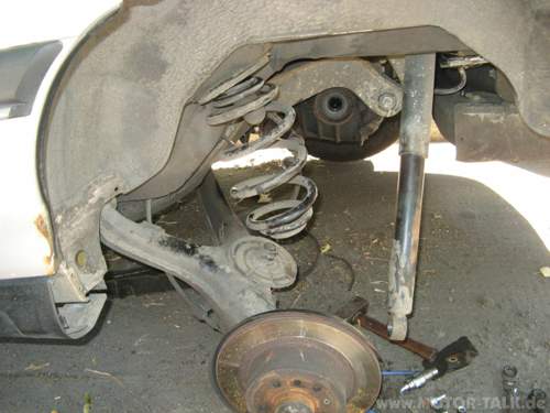

Moin
Bring dich nicht um.
Löse einfach mal den Dreieckslenker am Elefantenfuss, ist ein Blech mit Schrauben, wenn die raus sind(Heber unterstellen!) den Heber ablassen, dann kommt die Achsschwinge ein Stücke tiefer.
Du brauchst dann nicht direkt unters Auto kriechen.
Obwohl ich die Federn auch so herausbekommen habe, allerdings bei Omega A!!
Gruss Willy
Nein, der Stabi und die Gelenkwelle müssen ab, wenn man das Diff nicht lösen will.
Das mit Feder so ausbauen ist eine weit verbreitete Mär.
Es geht ohne die ganze Schrauberei nur mit dem Federspanner.
Habe leider nur Bilder vom schlachten, nicht direkt von der Demontage.
Img-3271
Img-3272
Img-3273
Danke Kurt - Du gibst mir Mut :-)
Mit meinem Federspanner hab ichs nicht geschafft - ich habe mir jetzt zwei einzelne bestellt und versuche es dann damit.
Nebenbei:
die Fixierschraube habe ich mit 8mm 3mm tief aufgebohrt und einen T50 reingetrieben.
Danach ging das Biest einfach so raus wie Butter.
