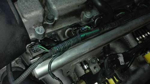

Ich wollte nur mal eben die Zündkerzen wechseln. Habe ich auch getan. Jetzt fühlt es sich so an, als ob ein Zylinder fehlt. Motorkontrollleuchte ging an und sie fing dann sogar an zu blinken. Drehzahl schwankt etwas. Alle Zündkabel und Stecker kontrolliert. Keine Besserung.
Anschließend die alten Zündkerzen wieder eingebaut. Fehler hat sich gefühlt verschlimmert. Jetzt hat er auch im Leerlauf unrunden Lauf.
Habe ich irgendwas kaputt gemacht? Habe doch nur die Zündkerzen gewechselt.
Ich bin für jeden Hinweis dankbar.

So, vorweg...Fehler gefunden, Auto läuft.
Was war los?
Ich hatte ja oben schon mal geschrieben, das vielleicht auch ein Kraftstoffproblem die Ursache sein könnte. Daraufhin habe ich die kleine Plastikabdeckung vor dem Öleinfüllstutzen weggenommen. Darunter sitzen die Stecker für die Injektoren (?). Der Stecker für Zylinder eins (siehe Fotos) war nicht richtig drauf. Draufgesteckt, Probefahrt, läuft.
Ich denke der Stecker war auch vorher nicht richtig drauf aber noch so, dass er Kontakt hatte. Ich habe ihn dann wohl bei den Arbeiten zum Zündkerzenwechsel endgültig kontaktlos gemacht.
Nun denn, die neuen Zündkerzen rein, den Kabelbaum wieder schön verkleidet, Deckel drauf und gut.

So, Fehlercode in der Werkstatt auslesen lassen. Zylinder 1 zündet nicht. Daraufhin das Kabel ab Zündspulenstecker bis zum nächsten Knotenpunkt freigelegt. Keine Schäden, Quetschungen oder weiße Flecken. Dann bei laufendem Motor den Stecker abgezogen. Er lief unrund. Heißt doch eigentlich, das die Zündspule funktioniert und entsprechende Spannung auch ankommt. Ich habe auch bei laufendem Motor an den Kabeln gewackelt, keine Veränderung. War aber eben nur Leerlauf.
Ich habe dann nochmal mit Torque ausgelesen. Fehlercode P0201 / Injektor Cirquit. Kann es sein, dass ich gar kein elektrisches, sondern ein Kraftstoffproblem habe?
Was war los?

Vermute, dass der Stecker vom Gasanlagenmonteur gelöst wurde und somit eine latente Fehlerquelle entstanden ist.
Genau so sehe ich das auch. Den Rest habe ich dem Stecker dann beim Zündkerzenwechsel gegeben.
Gut dass du es gefunden hast. Hab schon erlebt, dass mit solchen Fehlern jede Menge Teile getauscht wurden und der Lehrling mal aus Langeweile an den Steckern gefingert hat und weg war der Fehler. Dem Kunden hat man dann erzählt, dass es das neu eingebaute Steuergerät war.
