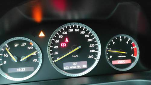

Hallo liebe Gemeinde.
Ich habe schon die suche bemüht aber leider nichts gefunden was zu mein Problem passt.
Gestern bin ich von einer roten Ampel angefahren und plötzlich kommt "esp z. zt. Ohne Funktion". Plus Notlauf bis 3000 Umdrehungen. Tempomat geht auch nicht. Allerdings keine Abs Fehlermeldung. Kann dies auf einen defekten Gaspedal deuten?.ich weiß Glaskugel aber vielleicht ist ja dieser Fehler eindeutig.
S204 2008 Diesel Schaltgetriebe
Danke für jeden Rat!

Hast Kick down vollzogen? Nach neustart des Motors verschwunden?
Kick down mit schalter? Wie meinst du das genau? Hab zwar probiert runter zu schalten und gas zu geben aber das hat nichts gebracht, so bin ich überhaupt auf 3000 Umdrehungen gekommen.
Nach neustart der motors war es noch da.
Ja also meine Vollgas, hab ich ungünstig ausgedrückt. Vermutlich was anderes, da dieser Gaspedal Fehler nach Neustart weg ist.

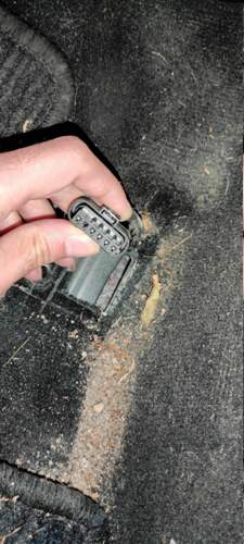

Ich habe mal das Gaspedal ausgebaut und versucht die pins sauber zu machen. Die Pins im Pedal waren wie neu (gerade und glänzend silber). Allerdings ist mir was im Stecker aufgefallen und wollte wissen ob das normal ist.
Im Schlitz ganz links ist nichts, wie auf dem Foto zu sehen ist.
hatte vor Jahren das gleiche Fehlerbild (allerdings anderer Motor, Benziner). Daraufhin hat Mercedes das Gaspedal gewechselt und nach kurzer Zeit kam der gleiche Fehler wieder. Bei mir war letztendlich der Motorkabelbaum abgesoffen. (aufgrund ölender Nockenwellensteller). Ich denke das es etwas anderes ist und es im Notlauf zu derartigen Symptomen kommt. Würde mal auslesen lassen, dann hat man schon mal einen Ansatz. Aber wie gesagt, bei mir hat das Gaspedal laut MB "falsche" Werte gesendet und wurde so fälschlicherweise verdächtig.

Der Diesel hat keine Versteller. Meine Glaskugel kann nur Bremslicht schalter sagen hatte ich auch mal dann das selbe.
Lieber mal Auslesen ist besser 🙂
Es kann auch sein das der OM 646 seine Injektoren codes verlernt, man muss das neu eintragen, ist seltsam aber habe ich mal gesehen.
Hast Du zum Reinigen oder anderen Gründen mal die Rückbank entfernt? Da sitzt ein Sensor, wenn da das Kabel unbeabsichtigt gelöst oder beschädigt wurde kann der den Fehler auslösen.
Hast Du einen Schalter zum Deaktivieren von ESP? Prüfe da den Stecker.
Ansonsten deaktiviere und aktiviere ESP im Fahrzeugmenü und schau was passiert.
Wenn es der ABS Block wäre dann fällt ESP und ABS aus. Ist hier offensichtlich aber nicht der Fall.
Was die Injektoren mit dem ESP zu tun haben würde mich brennend interessieren. Ich lerne gerne dazu.
Aber wie schon geschrieben: Lass ihn auslesen. Dann steht in Klartext was los ist. Aber bitte nicht mit Carly oder so einem Bluetooth Dongle, die werfen nur Grütze aus.
