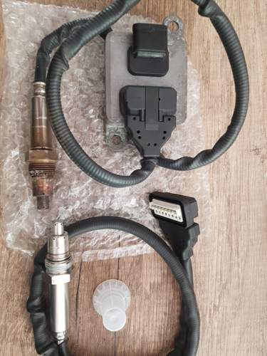

Zur Zeit bekommt man nachgebaute NS11A Sensoren sehr preisgünstig aus China.

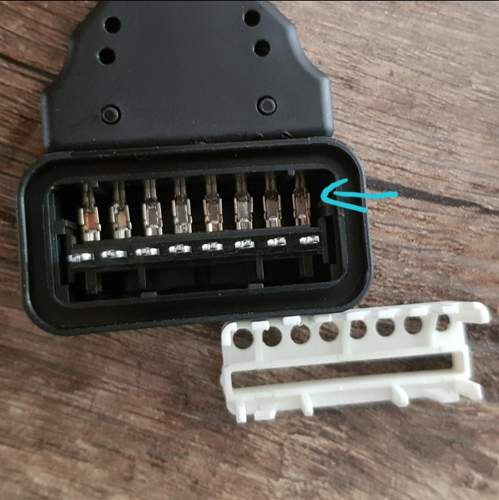

Für 35 Euro preisgünstiger als die Sets mit 8 offenen Kabelenden und Quetschklemmen. Hat jemand Erfahrung damit, ob man das Teil noch mal trennen kann, oder es in der Platine einlöten muss?
Die Kabellänge entspricht dem A0009050108, auch wenn die für BMW vermarktet werden.
Edit: im Stecker sind noch einmal Kontakte für jede Leitung, der weiße Kamm verhindert jedoch, diese zurückzuziehen. Schade.
Vergleich OE und China NS11A Klon
Stecker NS11A Nachbau zerlegt
