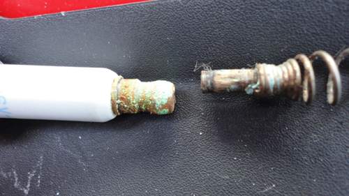

Motor ging auf der autobahn in Notlauf, ausgemacht wieder an war weg kam nach 20 min wieder. Wieder passiert wieder das selbe später bloß durchgehen motor kontrollleuchte an. Auto hat geklackert und kaum gas angenommen. Adac war da ausgelesen 3ter Zylinder zündet nicht. Zündkerze und Zündspule war in ordnung. Fehlercode gelöscht und sagte einfach weiterfahren und schauen obs wieder kommt. Wenns wieder kommt sagte er warscheinlich irgendwas mit dem motor Vermutung Zylinderkopfdichtung. Wollte deshalb mal fragen ob jemand damit Erfahrung hat oder vllt das selbe schon hatte.

Ausgelesen wurde er ja, nach dem wechseln der Zündkerzen hatte ich auch erstmal ruhe gehabt jedoch fing es halt jetzt wieder an
@leon03030
Und warum hat man das Zündmodul nicht gleich mit erneuert?
Mir wurde gesagt das es noch gut ist

@leon03030
Und woran erkennt man das es noch gut ist?
Optische Begutachtung von aussen oder durch Handauflegen?

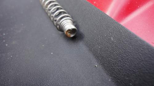

Was meinst du wie der Motor läuft, wenn die Widerstände so aussehen im Zündmodul?
Übrigens ein Zündmodul im Opel.
Widerstand Zündkerze Korrosion
Kontaktfeder
Durch optische Begutachtung. Mir ist leider auch nicht bekannt wie ich die öffnen soll ohne sie kaputt zu machen
Leute, so ein Zündmodul kostet, selbst von Bosch, kein Vermögen.
Neue Kerzen und neues Zündmodul rein, und gut.
Aber bitte kein Billig-Schrott!
Ich habe Bosch eingebaut.

@leon03030
Soso.
Eine optische Betrachtung und Begutachtung entscheidet über defekt oder nicht defekt eines Zündmodul.
Wow was für hellseherische Fähigkeiten und Begabung muss diese Werkstatt haben.
Gebe uns mal die Adresse von der Werkstatt. Wird uns viel Geld ersparen in Zukunft, was Reparaturen betrifft. 😁
