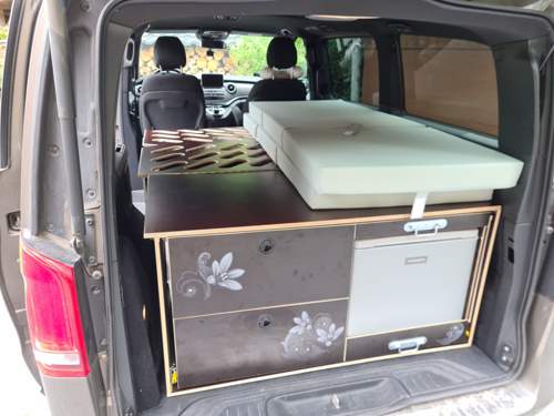

Ich habe die Ummeldung seit letzter Woche hinter mir. Wichtig war nur eine fest eingebaute Kochgelegenheit, Tisch und ein Bett. Am besten (so habe ich es auch gemacht) zum TÜV fahren und vorstellen was man vorhat und ob das ausreicht. Ein Kollege zb. (T6)der braucht nur unter einem Sitz mittels Schublade ein Ceranfeld einbauen , einen Tisch einbauen und bei umgeklappten Sitzen eine Luftmatratze drauflegen. Bei mir sinkt der monatliche Beitrag für meine Vollkasko von 67€ auf ca. 41 €/Monatlich. Steuern weiß ich noch nicht. Die Ummeldung kostete beim TÜV 156 € und beim Amt 12 €.

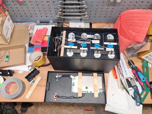

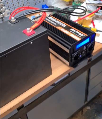

Eine 3,6 kw Batterie habe ich mir bei Alibaba bestellt und zusammengebaut damit ich auch Autark stehen kann (Mit Solarpanel). Kosten mit allem drum und dran ca. 800 € (Batterie, Umwandler, Solarladegerät)
Küchenblock mit Klappbett
Batterie im bau
Batterieblock mit Wandler 4000W

Jetzt hat bei mir auch mit dem TÜV geklappt. Bei vorherigem Versuch hat andere Prüfstelle die originalen Schubladen im Bank als fest Montierten Stauraum nicht akzeptiert. Jetzt bei anderem TÜV und Region ist alles ohne Fragen akzeptiert.
