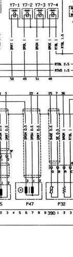

Hatte schon mal das Problem mit dem NWS hier angesprochen. Gesern hatte nochmal Opel das Fahrzeug ans Diagnosegerät angeschlossen. Wie immer Fehler P0340-NWS fehlerhaftes Signal. Haben alle Leitungen durchgemessen und letztendlich festgestellt das direkt aus dem Steuergerät für den NWS nur eine Betriebsspannung von ca. 2,46Volt raus kommen.
Ist es richtig, das wie laut Stromlaufplan 5,00 Volt anliegen müssen?
Was passiert wenn ich ein genau identisches Motorsteuergerät aus einem anderen Wagen mit meinem austausche?
Muss irgend etwas umprogramiert werden?
Muss und kann man die Wegfahsperre ausschalten bzw umprogramieren?
Vielen Dank

Die Aussage das bei den Sensoren immer 5V anliegen ist nicht korrekt!
KWS 12V 150khz
NWS 3Vss 666Hz
Es variiert sogar innerhalb der Baureihen 94,  bis 96, bis 99, bis 03 mit der Symtec 56,0, der 56,1, der 56,5 und der 71

Der Nockenwellensensor ist nur Ohmisch zu kontrollieren, aber auch nicht präziese als defekt oder intakt zu prüfen.
Er wird vom MSTG her mit 666 Hz beschickt und der Phasenverlauf ändert sich dann beim detektieren des ersten Zylinders.
Das wird dann vom MSTG ausgewertet.
Deine Spannung ist das Betriebsignal 666 Hz vom MSTG.
Eine universal Messmöglichkeit für den NWS -außer die rein ohmsche Bauteileprüfung- gibt es leider nicht, da es auch noch diverse unterschiedliche Systeme und Sensoren gab.
Beim NWS von 94-96 z.B. liegt der Wert zwischen 1+3 z.B. bei 0,4-0,6 Ohm
Einzig ein Oszilloskop kann hier genaue Werte liefern und letztlich eine präziese Aussage ermöglichen.
Darum ist der astreine Leitungsverlauf mit 100%tiger Schirmung Bedingung, für einen fünktionierenden Nockenwellensensor.

Hallo Strippe,
wie Du aus dem Oszillogramm und den Einstellungs-Werten in der Tabelle entnehmen kannst, beträgt die Spannung ca.3Vss
Das Signal stirbt an Überschwingern der Zündleitungen und an Defekt bedingter Niederohmigkeit innerhalb des Sensors.
Bei einer Unterbrechung der Hin- oder Rückleitung ist es auch aus, da das MSTG ja kein Signal bekommt, oder herausgeben kann.

Die 3Vss hab ich auch gesehen , und mich gewundert, das das mit den gemessenen 2,46 ja sogar seltsamerweise harmoniert. Allerdings glaube ich aber kaum, das der TE das Multimeter auf Wechselspannung stehen hatte.
Das Problem kommt immer, wenn jemand einfach irgendeinen abgelesenen Messwert in den Raum stellt. Pluspol gegen Garagentor gibt auch 5,37V.

Die Spannung von 2,46 Volt wurden am DIREKT AM AUSGANG DES MSTG GERÄTES gemesen, nicht am NWS.
Laut Opel und Stromlaufplan müssen aber 5,0 Volt aus dem MSTG für alle Sensoren raus kommen. Die anderen Sensoren haben 5,0 Volt.

Wie kommst du überhaupt auf die 5V?
Ich habe keinen Plan finden können, auf dem das steht.
Im Gegenteil, im Plan ist doch sogar die Doppelspule eingezeichnet.
