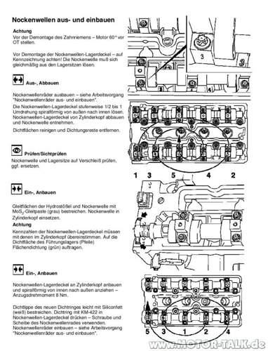

so nun habe ich den Kopf getauscht und nun wollte ich di eNocken setzten abder die Lagerblöcke haben nummern und Buchstaben, meine alten hatten das auch aber nicht ganz so wie die.
Nun weiß ich nicht wie ich wo was hinsetzten soll.

schau mal hier im Anhang , ob dir das hilft . 🙂

im Bereich der Nockenwellenlagerböcke sind Nummern im Zylinderkopf eingegossen, und auf den Lagerböcken sind Nummern eingeschlagen. Diese Nummern gehören zusammen. Also von 1 - 8. Und was ganz wichtig ist. Es müssen die Lagerböcke des betreffenden Zylinderkopfs sein. Keine  Lagerböcke von anderen Zylinderköpfen verwenden. Die Lagerböcke sind mit den NW-Lagern zusammengebohrt, und passen nur auf diesen Kopf zu der dazu gehörenden Nummerierung. Wird das nicht eingehalten, passieren zwei Dinge: 1. die Lager sind zu groß und die NW klappert. 2. Die Lager sind zu klein, dann geht die NW fest und der Kopf ist in den ewigen Jagdgründen.

Die Buchstaben kannst du mal aussen vorlassen. Wichtiger sind die Zahlen auf den Lagerböcken. Die müssen mit den eingegossenen Zahlen übereinstimmen.
Die Lagerböcke sitzen passend in ihrer Position. Soll heißen, wenn du sie ohne NW auf den ZK setzt, sitzen sie nicht ganz bündig auf den ZK. Erst bei Anschrauben werden die Lagerböcke zentriert.
Reinhard
P.S. Hab was vergessen: Festschrauben der Lagerböcke von innen nach aussen in 1/2 bis 1 Umdrehung bis die Schrauben sitzen, dann 8 Nm auch von innen nach aussen anziehen.

Das glaube ich nicht die Nummern sind nur leider zum teil sehr schlampig auf die Lagerböcke aufgebracht.
Ordne erstmal ohne Nockenwellen die Böcke zu wo du dir sicher bist Schrauben rein und ein Gewindegang andrehen damit alles an seinem Platz bleibt.
Was du nicht gebacken bekommst machst du mal Fotos von und stellst sie hier rein dann kann man sich eine bessere übersicht davon machen.
