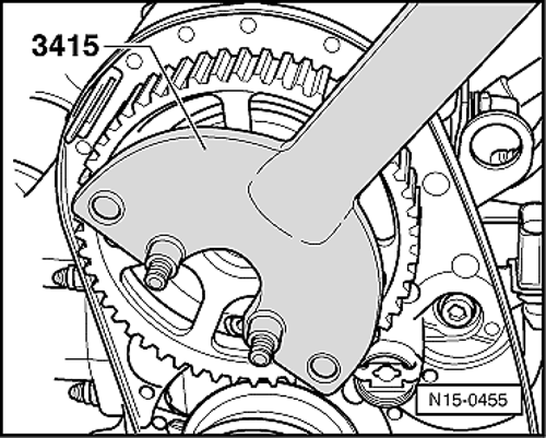

? ? Bauen Sie das Nockenwellenrad aus. Zum Lösen der Schraube das Nockenwellenrad mit dem Gegenhalter 3415 festhalten.
? Passfeder aus der Nockenwelle entfernen.

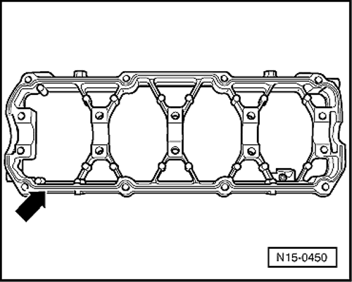

? ? Entfernen Sie das alte Dichtmittel aus der Nut -Pfeil-des Leiterrahmens, sowie von den Dichtflächen.
? Vermeiden Sie, daß Schmutz und Dichtmittelreste in den Zylinderkopf gelangen.

? ? Tragen Sie eine gleichmäßige, leicht erhabene Dichtmittelraupe (D 188 800 A1) in die saubere Nut des Leiterrahmens -Pfeil- auf. Verteilen Sie das Dichmittel gleichmäßig auf der Dichtfläche.
Hinweise:
? Das Dichtmittel darf nicht zu dick aufgetragen werden. Überschüssiges Dichtmittel ggf. mit einem nicht fasernden Putzlappen abwischen.
? Aufsetzen und Verschrauben des Leiterrahmens sollte ohne Unterbrechung erfolgen, da das Dichtmittel sofort anfängt auszuhärten, sobald die Dichtflächen in Berührung kommen.
? Beachten Sie das Haltbarkeitsdatum des Dichtmittels.

? ? Bauen Sie das Nockenwellenrad ein. Zum Anziehen der Schraube das Nockenwellenrad mit dem Gegenhalter 3415 festhalten..
Anzugsdrehmoment: 100 Nm

Der Thread hat zwar schon lange Haare, aber dennoch wundert es mich, dass der Leiterrahmen/Lagerrahmen ohne reinigen der Dichtfläche von Rahmen und Kopf und ohne zusätzliches Dichtmittel abgedichtet hat. Genau so die beiden Dichtungen der Nockenwelle. Schon sehr fragwürdig das Ganze.
