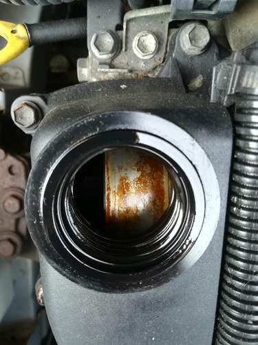

Hallo Kollegen,
grad beim Ölstand prüfen sehe ich braune Rückstände auf der Nockenwelle oder ist da eine Verchromung weg?
Und muss ich mir Sorgen machen?
Ich danke Euch schonmal für Rückmeldungen

So wie die Oberfläche aussieht ist da noch mehr weg.
Wobei ich keine verchromten Nockenwellen kenne.
Die sind randschichtgehärtet und formgeschliffen.
Und das braune ist das (Metall) das unter der gehärteten Schicht liegt die sich auflöst?
Es ist doch nur Öl Rückstände die sich abgesetzt haben durch zu lange öl Intervall.
Der Motor ist nur Dreckig !

Die Oberfläche ist so rauh, dass ich mir mal das Gegenstück ansehen würde.
Ist das eine Nocke?

Na was kann man denn in der Öleinfüllöffnung mit so geringem Abstand zum Rand sehen?
Die Welle?

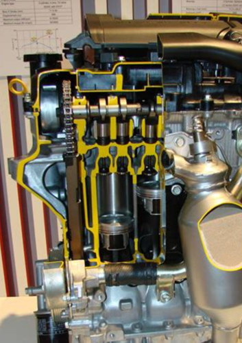

Sollte das, nach schneller Recherche, tatsächlich ein 1kr-fe sein, dann ist es keine Nocke und somit gar nicht dramatisch. Ölwechsel machen und diesen dann ab jetzt sehr regelmäßig, je nach Nutzung. Alle 250-300 Betriebsstunden.

danke, ich hab mal mit nem Hölzchen gekratzt, es ist tatsächlich Ölschmiere. Die Nocke scheint nach nochmaliger eingehender Sichtprüfung voll in Ordnung.
Der Aygo ist mehr Stehzeug als Fahrzeug. Kein Pendelverkehr, vor allem Kurzstrecke zum Einkaufen, ab und an Überlandfahrten, längere Autobahnfahrten sind schon eher mal drin. Den "Ölwechsel" betreibe ich zu 50% als "fliegenden Ölwechsel", wegen Verbrauch von ungefähr 1 L / 5000 km. Den ordentlichen Ölwechsel werden wir dann alsbald mal angehen.

Wenn du an dem gekratzt hast, was man da sieht, dann ist das der Nockenwellenversteller und der kann seinen Belag ja nun nicht durch Reibung wegbekommen.
Keine Ahnung, wirklich gekratzt hat es ihn nicht. Und mit nem Hölzle a bissele drauf rum kratzen ist auch nichts Böses.
Mir ging es nur darum, dass es nur der Nockenwellenversteller ist, nicht eine Nocke.
Klar dass der etwas Dreck ansetzen kann. Der dreht frei und ohne Kontakt zu etwas anderem.
