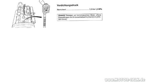

Hmm, ich lasse morgen vielleicht mal die Kompression messen? Dürfte ja nicht so lange dauern. Ansonsten kann vielleicht ein Schlauch etwas porös sein, das er falsch Luft zieht?
Welche Kompression haben die 2,5 10v denn richtig? 160 hab ich auch schnell - einfach im vierten Gang bleiben - aber nach dem Schalten in den fünften kommt nix mehr. Ich fahre zwar normal immer 120 aber ich wollte es eben auch wissen. Ich meine - in Anbetracht dessen, das ich mit einem 75PS Golf IV mit 1200kg Leergewicht auch 180km/h auf der Strecke hatte dachte ich es fehlt was. Übrigens die 180 waren laut Tacho.

Kompression bei unserem 10V soll zwischen 13 und 15 bar liegen.
Kompression
