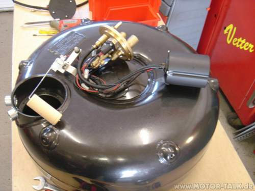

Hier ein besonderes High Lite mit strafrechlichen Aspekten.......
außerordentlicher Umrüstkunst.
Nicht befestigter, mit Bauschaum fixierter Tank.
Vom REST ganz zu schweigen....

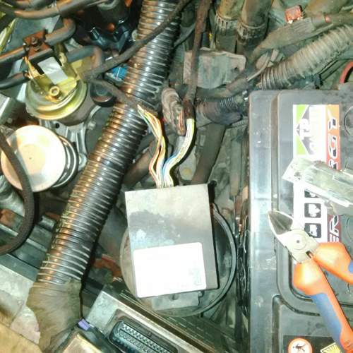

Die von dir angesprochenen Probleme sehen wir auch jeden Tag. Ein kurzes Beispiel aus der letzten Woche, Anfang diesen Jahres, hatte ich ein Angebot für einen Audi A4 Avant 1,8T erstellt. Nach vielen Telefonaten mit dem Kunden, in denen ich versuchte, ihm den Preisunterschied von 400€ zu einem anderen Anbieter zu verdeutlichen, entschied er sich für das Billigangebot.
Letze Woche war es nun endlich soweit, ich bekam besagtes Fahrzeug mit leuchtender Motorkontrolle und ruckelndem Motorlauf in die Werkstatt.
Der Kunde wusste nicht mehr, daß er von uns ein Angebot erhalten hatte, fragte nach einer Nachbesserung da seine Werkstatt sich keinen Rat mehr wusste.
Kurze Beschreibung des Umbau´s im Vergleich zu uns:
-Rails auf der Motorverkleidung (Kunstoff) mit Kabelbindern befestigt 39cm Schlauchlänge Wir: unter Saugrohr mit angefertigter Halterung, 12cm Schlauchlänge
-Turbo Extension-Kit (Prins) fehlte
-Kabelbaum lose in halboffenen Wellrohr quer durch den Motoraum, Durchführung zum Wasserkasten sauber mit der Spitzhacke ausgeführt, Steuergerät im Wasserkasten neben der Batterie Wir: Steuergerät Fussraum VL Kabelführung am orinalen Kabelbaum entlang durch die Steuergerätekiste nach aussen, Kabeleinbindung direkt am Steuergerät.
-65 Litertank im Kofferraum statt 82 Liter bei uns, KEINE Rostvorsorge an den Druchführungen
-Tankanschluss im Stossfänger HR statt unter Tankklappe
Das waren nur die groben Einbaumängel bzw Unterschiede, welche der Kunde natürlich nicht aus dem Angebot erlesen kann, wenn der Spartrieb allerdings so weit fortgeschritten ist, daß man auch nach eindeutiger Erklärung der Unterschiede auf Missverständnis trifft, können wir machen was wir wollen.
Das schlimme an der ganzen Geschichte, ist das dieser Billigumrüster pro Auto mehr verdient als wir die es perfekt machen wollen. Das die Anlage ein Import aus Polen ist, interessiert bei Auftragserteilung keinen, aber wenn der Kunde merkt, daß z.B. Prins keine Garantie darauf gewährt, ist meisst die Enttäuschung gross.
Fazit des Ganzen waren 2,5 Tage Arbeit und diverse Teile, macht zusammen 600€ Reparaturkosten. Rechnnet mann nun die Ersparnis von 400€ dagegen, hat der Kunde nun schon 200€ mehr bezahlt, die Kosten und Aufwendungen für die vielen Nachbesserungsversuche seines Umrüsters nicht einkalkuliert.
Wer hat jetzt gespart????????

Jepp, der Tank sieht definitiv nicht nach feuerverzinkt aus, aber egal wie, die großflächige Ablösung der Beschichtung ist definitiv ein Beschichterfehler. Ich tippe mal auf angefasst mit blanken Händen oder schlichtweg nach dem Schweißen des Stutzens nicht richtig entfettet. Der Rest des Tanks ist ja rostfrei - so wie's sein soll.
DAS ist übrigens auch der Grund, warum man seinen Tank eben NICHT mit fettem Unterbodenschutz anpinseln soll. Solche beginnenden (und gut bekämpfbaren) Rostfraße sieht man nur, wenn die Schicht darüber auch dünn genug ist ;-)
Roman
PS: Auch eine elektrolytische Verzinkung oder Cadmierung würde hier funktionieren, wenn der Beschcihter anschließend einen vernünftigen Anstrichaufbau machen würde. Hier scheint aber nur Schutzlack drübergejaucht zu sein, nix Grundierung (speziell bei Zn-Untergrund seeeeehr wichtig) und nix Zwischenschicht - ergo: Lebensdauer begrenzt ;-(
Da lob ich nun doch die Icom Tanks, die waren nicht nur dick lackiert (sieht man auch an der Struktur), sondern auch super grundiert.
Wenn da nicht Steinschlag durchhämmerte, rostete da nix.
Irenetanks könnte da gleich ziehen. Der Rest.... 😉
Richtig angebrachter Steinschlagschutz im Aussenbereich ist dazu eigentlich das A und O.

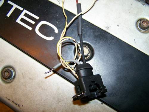

Da ich gerade am Durchreparieren eines Astra F mit X20XEV und VSI1 bin, gibt's hier noch ein paar Schmankerln davon. Also bei der Verdrahtung wunder ich ich über nix mehr...
Ach übrigens, was der Austobesitzer da so freundlich hoch hält, ist der Anschluß der 4 Injektoren, der ein über 2m langes Kabel hat, welches in emsiger Faltarbeit zu einer Kabelstrang"wurst" verpackt wurde ;-)
Auch der Sicherungshalter ist sehenswert - und natürlich der "Anschluß" des Drehzahlsigmnals am Zündmodul. Bin gespannt, was da noch alles zum Vorschein kommt...

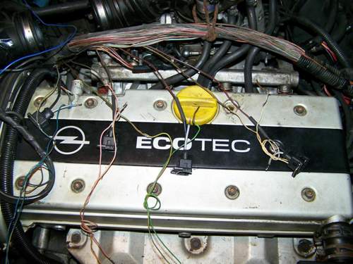

So, DEN wollte ich Euch nicht vorenthalten ;-) Eigentlich wollte ich ja "nur mal eben fix" den Emulator umlöten. Ist eigentlich ne Sache von 1h...
Aber un schaut mal genau auf das angehängte Bild! Wer das Kabelschema von Prins kennt, sollte wissen, daß beim alten und neuen Emulator nicht nur die Kabelfarben zu den ESV identisch/ähnlich sind, nein, es steht auch bei beiden AUF DEM KABEL, wo es rangehört.
Zum besseren Verständnis der Bilder: 1 beginnt mit zwei weißen Kabeln und 4 endet mit zwei blauen...normalerweise ;-)
Der Isolierbandfreak, der diese Anlage gebastelt hat, wußte aber offensichtlich entweder nicht, wo Zylinder (und somit INjektor) 1 ist, oder aber er kann nicht lesen ;-)
Tja, für mich heißt das jetzt, daß ich alle Kabel vom ECU bis zu den Düsen noch mal nachgehen darf, um herauszubekommen, ob er "nur" die 4 Abgänge zu den ESV vertauscht hat oder auch die Steuerleitungen ;-( Mann oh Mann, und sowas nennt sich "Umrüster mit jahrelanger Erfahrung" (sitzt übrigens noch heute im Großraum Berlin;-). Die ganze Knispelei am DRaht ist übrigens noch icht mal die Krönung. Man schaue sich auch die Schlauchanschlüsse am Verdampfer an!

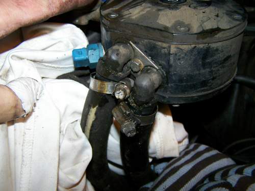

Für mich ebenfalls ein NoGo - hier aber eines, was der Anbieter der Technik verursacht hat und siene qualifizierten Umrüster ignorieren - bis heute übrigens in einigen Fällen!

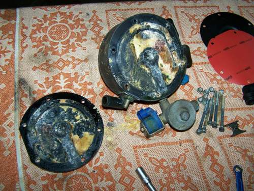

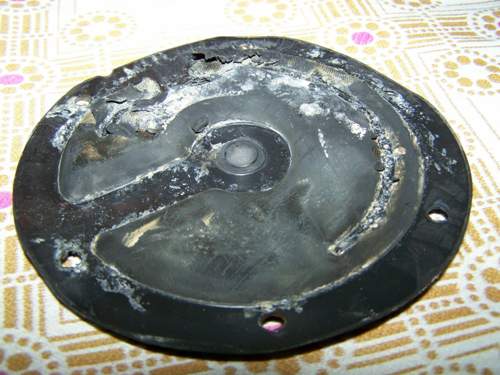

Zu sehen ist ein Verdampfer einer alten VSI1-Anlage, ein Typ D und somit "Problembär" unter den verdampfern. Warum das so ist, das kann man ausführlichst in zig Foren nachlesen, und was bei rauskommt, das steht u.a. auch im Astra-Forum. Mich hat dieser Sch...verdampfer tatsächlich 2x das Köpfen eines Astra F und zig Stunden Fehlersuche gekostet.
Warum? Gaanz einfach: Wenn Dir zig mal die Schläuche platzen, kein CO im Abgas ist und Dir die ZKD gleich 2x hintereinander undicht wird,...dann stimmt was nicht.
Und was hier nicht stimmt ist einfach die Konstruktion des Verdampfers (inzwischen korrrekt abgeändert!) und der Service der zugehörigen Firma.
In Osteuropa gibt's das Problem ulkigerweise kaum. Warum? Ganz einfach, weil die Werkstätten schon von Anfang an richtig reagiert haben und einen Verdampfer Typ A-E (alter Typ!) nach spätestens 2 Jahren überholen. In Deutschland aber "gibt es gar keine Verdampferschäden dieser Art"... (O-Ton mehrerer Prins-Umrüster und der Importeure).
Dieser Kandidat hier aber war wohl seine ganzen 10 Jahre drin (obwohl der grüne Punkt auf dem Deckel eigentlich anzeigt, daß er mal gewartet worden sein müßte). Der Schmotz im Inneren aber spricht Anderes zu mir.
Ergebnis: Membran an 3 (!) Stellen durchgedrückt und regelrecht aufgelöst, Gas im Wasser, undichte Stellen en masse, totale Rotte überall im Inneren. Der Rest des Autos hat einen absolut klaren Kühlkreislauf, weil er halt vernünftig gewartet wurde. Aber im Verdampfer sitzt genau an den Stellen, wo die Rückseite verschmaddert war, auch im Inneren des Verdampfers Dreckkruste ohne Ende. Und man sieht auch ganz klar: Es kam von außen in den Wasserkreislauf - nicht andersrum...
Übrigens, die Jungs in Litauen bekommen vom Anlagenhersteller nix für den Service. Das läuft alles auf Kosten der Kunden und der Gaswerkstätten - macht allerdings in 2 Jahren auch nur knappe 60,- gesamt ;-) Verdampfer raus, Deckel ab, Revisionskit rein, Deckel zu, Verdampfer rein...fertig. Alle glücklich und zufrieden - oft noch mit der ersten Kopfdichtung seit 30 jahren ;-)
Na ja, mag sich mal jeder selbst ein Bild machen...
Roman

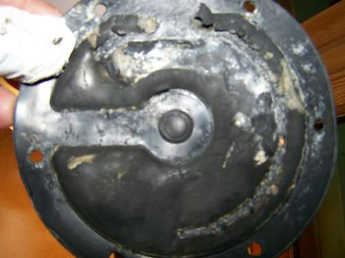

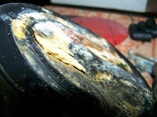

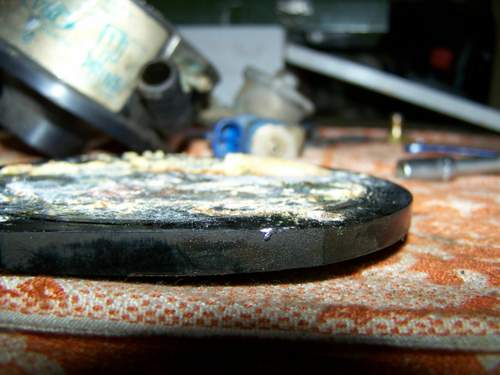

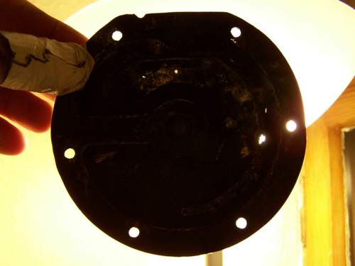

Teil 2 zum Verdampfer"glück".
Man sieht deutlich, wo die Dichtung Löcher hat und daß diese Stellen durch das unbeabsichtiges "Tiefziehen" absolut überlastet wurden. Die Dichtung sieht aus, als hätte ein Hund dran genagt, dabei sind es nur Salze, die von der anderen Seite dagegen drücken...
Der Deckel sieht nach dem Reinigen noch halbwegs gut aus - zumindest da, wo er dicht sein muß (der Ring in der Mitte).
Roman

Das NoGo von oben setzt sich fort. Nachdem ich un das gewickelte Kabelbaumwirrwarr aufgeschnibbelt habe, stellt sich heraus, daß nicht nur die Benzindüsen falsch rum gezählt und angeklemmt wurden, nein AUCH die Gasdüsen sind genau verkehrt rum - also statt weiß, grün, rosa blau = 1 2 3 4 ist es 4 3 2 1!
Sorry, aber langsam komm ich echt ins Grübeln. Aus "mal eben schnell den Emulator umlöten" (was normalerweise knapp 2h dauert) wird jetzt ne komplette Kabelnachverfolgung und -prüfung. Ich trau da jetzt gar keinem Kabel mehr über den Weg. Wie bitte konnte dieser Wagen überhaupt gute 10 Jahre auf Gas fahren (und der lief sogar wirklich gut - auf Gas!)????
Und nein, es ist KEINE Polenumrüstung und auch KEINE Privatumrüstung. Das weiß ich inzwischen sicher. Die wurde ganz legal und offiziell in Deutschland von einem Profi vorgenommen. Und wie gesagt, es steht bei der Prins VSI auf allen Kabeln eindeutig drauf, wo sie hinzuführen sind, sogar heute noch lesbar! (Das ist übrigens mal ein Lob für Prins wert! Da gibt's andere Hersteller, die das nur über Kabelfarben lösen - nach 10 Jahren eine echte Tortur, da die dann alle grau sind...)
Und mal ehrlich, jeder Kfz-Schlosser weiß, daß bei jedem normalen Reihenmtor heutiger Bauart der Zylinder 1 am Zahnriemen ist und der letzte der reihe auf der anderen Seite. Auch daß die Einspritzventile nach Zylindernummer nummeriert sind, sollte eingängig und einem JEDEN Kfz-Schlosser bekannt sein. Was für Honks dürfen den heutzutage Autos auf Gas umrüsten - Fleischer und Gärtner?????
