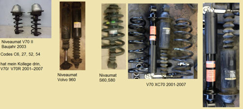

AFAIK brauchst du neue Dämpfer, neue Federn und neue Federbeinlager. Was die Federn angeht, so brauchst du die "normalen" für Nicht-Nivomat und deinen Wagen (Fahrwerksscode).
Warum willst du die Novos denn rausschmeißen?
Ich habe meinen S60 BiFuel (MY05) von Nivos auf normale Dämpfer umbauen lassen, um Geld zu sparen. Leider bin ich dann mit den normalen Federn immer bei der Parkgaragenabfahrt aufgesessen (Vermutung: aufgrund des erhöhten Gewichtes hinten durch die Gasflaschen). Wir haben dann verstärkte Federn eingebaut. Damit geht es, aber der Fahrkomfort ist bei Nivos echt besser. Heute würde ich gerne wieder Nivos rein bauen. :-)
Habe auf normale Dämpfer umgerüstet und bereue es nicht. Preis-Leistung passt. Stichwort zeitwertgerechte Reparatur. Habe die verstärkten Federn von Lesjöfors genommen, hatte ich im V40 auch schon drin.

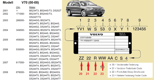

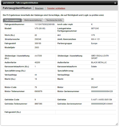

Hab ja nun auch ein wenig Ahnung von Autos aber Volvo verwirrt mich schon sehr. Market Nummer Produktschildnummer usw. Ich sehe nicht mehr durch. Würde gern vorne hinten Federn incl Stoßdämpfern wechseln. Finde aber nicht das passende. Kann mir vielleicht bitte einer helfen. Anbei der Auszug aus PartsLink
Volvo
Melde Dich doch am Besten mal bei FT-Albert,der kann Dir garantiert helfen.
Die Volvohändler sind mit solchen Umbauten oft überfordert.

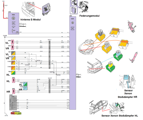

Moin
es gibt ja eine mechanische Seite ,was die Dämpfer und Federn betfrifft ,
das wäre denke ich das geringste Problem .
das habe ich auch fast fertig,Daheim.
aber was macht die elektrische Seite ?
da gibt es ja auch Stellungsgeber ,Leuchtweitenregulierung z.B. ,
die dabei eine Rolle spielen !
da ich kein Vida nutze ,wie auch kein TIS bei Opel ,
muß es ja auch eine elektrische Komponente geben,
die man Umprogrammieren muß !
einen Schaltplan von 2006 habe ich ,
aber den konnte ich gestern nicht Beschnarchen !
Aufbau und Funktion der bisher genannten Komponente
wäre schon hilfreich !
Technisch machbar ist sehr vieles ,
nur das muß vorher möglichst genau Beschnarcht werden ,
nicht das es beim sinnlosen Geldausgeben bleibt !
die Dämpfer von Bilstein sollten für die HA sein,oder ?
mfg
Wenn Xenon vorhanden ist muss der Geber an der Hinterachse mittels Vida kalibriert werden.
Hallo Amberger
beom Omega mit Xenon und Niveau,wie bei mir ,
gibt es 3 Höhensensoren .
einer an der VA,für die automatische Leuchtweitenregulierung
einer an der HA,für die automatische Leuchtweitenregulierung
einer an der HA,für die Niveauregulierung der HA (Luftkisssen )
wieviele hat der V70 z.B. oder nutzt dieser Sensoren gemeinsam
für unterschiedliche Funktionen im Fahrzeug !?
mfg
Wie ich schrieb, bei Xenon ist es ein Sensor an der Hinterachse, er ist an der Fahrerseite.
Redet man hier nun von der elektrischen Dämpferverstellung,denke nannte sich Four-C oder von reinen Nivomaten,ala 245er Komb
mit rein mechanischen Dämpfern oder von einer wirklichen Niveauregulierung !?
habe vorhin mal mit mit nem Volvo-Kumpel geredet mit nem V70 BJ 2004 ,wo das Heck immer schön nach unten hängt,wegen Beladung !
mfg
