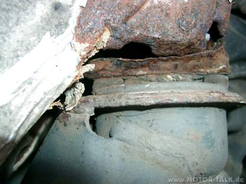

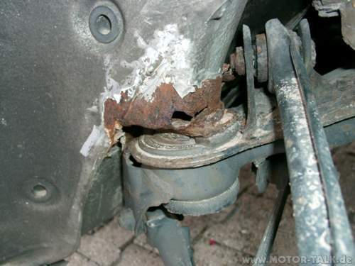

Übrigens:
ich würde , nur so vorsichthalber, danach schauen- siehe Bilder 😰😰😰😰

Gott gütiger Danilu. Was ist das für Rost 😕😰 ???
Sieht bei mir Gott sei Dank nicht so aus.....

bei mir sahen die HA Aufnahmen genau so aus wie auf den Bildern.Habe sie erneuert.Das Poltern kam bei meiner HA von den beiden vorderen Gummilagern.Nach Austausch war dann Ruhe.
