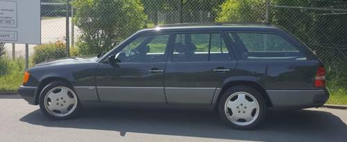

Hier kannst du das Niveau sehen. Das Fahrwerk ist komplett revidiert und fit. Tiefer geht der hinten nur mit Belastung wenn das System drucklos ist.
Niveau
Also ich kenne es auch so dass wenn man das Öl ablässt, sprich das System drucklos ist, die Federn fast nichts mehr halten und das Heck extrem weit absackt. Da schleift dann quasi der Endtopf auf dem Boden.
Imho hat der Regler daher schon einen Grunddruck den er nicht unterschreitet, weil man kann den Regler auf "leeren" stehen lassen und dabei geht er nicht so weit herunter.
