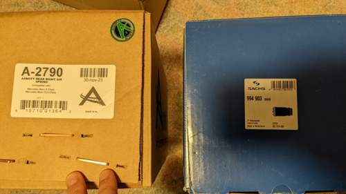

Ich habe jetzt aufgrund der schlechten Verfügbarkeit und aus Interesse, einen von Sachs und einen von Arnott gekauft. Mir erschien es auf den Fotos so, als ob Sachs die selben Luftfedern wie Arnott hätte. Jedenfalls optisch sehen sie identisch aus, sogar die Labels sind fast 1:1 die selben. Ich gehe stark davon aus, dass Sachs die bei Arnott einkauft und nur umlabeln lässt.
Von Sachs war nur eine Seite lieferbar, daher habe ich es riskiert die andere Seite von Arnott zu kaufen und zu vergleichen. Ich denke, dass ich sie in 2-3 Wochen einbauen werde, wenn es etwas wärmer ist.
Beides auch in den Niederlanden produziert, wohl ein weitere Indikator dafür.
Vergleich
Verpackung
die hier Airzentrum sehen aus wie die von MB und sind günstiger als die von Arnott oder von Sachs.
