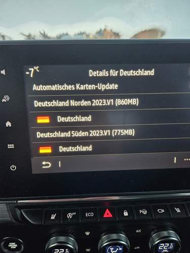

Ich hab auch noch die Karten "2023V1" angezeigt, sowohl für den Norden Deutschlands (860MB), als auch für den Süden (775MB).

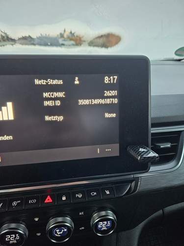

Habe mit dem Kundendienst telefoniert,Bilder hingesandt usw.
Bei uns stimmt da was nicht und der Kundendienst hat mir meinem Händler telefoniert. Mal sehen was kommt.
Hier mal Bilder von unserem
1000047396
1000047394
Leute ruft den Support von Nissan an oder schreibt denen eine Mail das es bei Euch auch nicht geht oder funktioniert. Das haben wir beim Kauf des Fahrzeugs alles mitgezahlt
Je mehr sich mit dem Problem bei Nissan melden ist die Chance höher das schnell was gemacht wird.
Nur zusammen können wir mehr erreichen als ein einzelner.

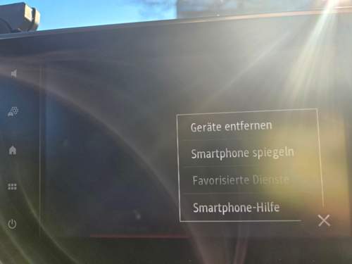

Was mir noch aufgefallen ist, "Favorisierte Dienste", im Geräte Manager zu finden, ist bei mir grau. Keine Ahnung ob das wichtig ist.
Naja, morgen gehe ich zum Händler, sollen die es zum laufen bekommen.
Klär mich mal auf wie ich die favorisierte Dienste finde.
Ich kann auch keine Karte auswählen, egal welche.
Steht denn Deutschland an erster Stelle im Navi?
Gib doch mal eine Adresse ein ob die Navigation in Deutschland funktioniert.
Setze mal ein Bild rein wie es bei mir aussieht,ich kann da auch nichts auswählen.

Siehe anderes Posting von mir,wie kamst du zu den favorisierten Diensten?
Der macht nix, gar nix. Gibt ja ein Button für den Fortschritt und das bleibt bei mir halt grau. Die "favorisierte Dienste" findet man im Gerätemanager, auf die Punkte rechts unten drücken.
