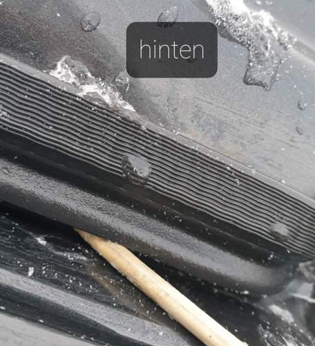

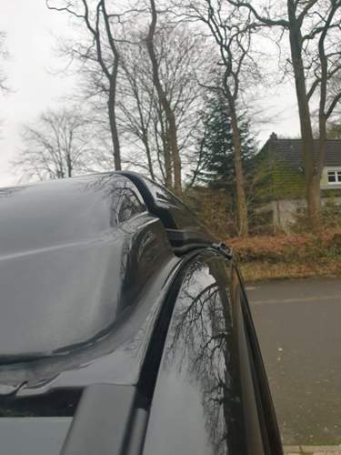

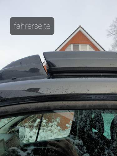

Den Wagen zuhause abgestellt habe ich mir das Dach am nächsten Tag dann angesehen. Vorne wie auch hinten Lücken der Gummilippe von fast 1cm, in der Mitte lag das Dach stramm auf der Karosserie.
D.h., der Fahrtwind blies quasi ungehindert in den Innenraum.

Daraufhin habe ich mir die Adresse einer autorisierten Werkstatt besorgt, bin hingefahren und die Begutachtung ergab, daß es sich eindeutig um einen Lagerschaden handeln muß.
Nun sollte das Dach "repariert" werden was mir bei einem neuen Fahrzeug nun garnicht gefiel, weil irgendwelche Arbeitsspuren immer hängenbleiben und zu dem ja auch nicht sicher war, ob der Dachausschnitt durch Dethleffs überhaupt so genau/richtig erfolgte. Der Spoiler an der Dachfront stand zudem nicht in einer Flucht mit dem Dach.....

Auch bei mir "pfiff" das Dach auf dem Nachhauseweg, dass mir Angst wurde. Aber erst ab Tempo 120. Ich habe dann an den Verriegelungen die Schrauben weiter reingedreht (man kann das ja dort einfach justieren) und dann war Ruhe.
