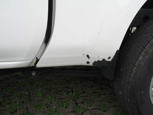

2. Lackprobleme:
Schon bei der ersten Wagenwäsche nach nicht einmal 1000 Km löste sich der Lack im Bereich der Schweller partiell bis auf die Grundierung ab. Die Wagenfarbe ist Standard weiß.
Nach langer Diskussion mit zwei Nissan Werkstätten und manchem hin und her wurde eine Test mit Hilfe eines speziellen Lack Klebebandes durchgeführt. Beim Abziehen dieses Bandes hat sich der Lack fast komplett an der aufgeklebten Stelle von der Grundierung abgelöst. Daraufhin wurden die Schweller auf Kosten von Nissan nach lackiert.
Seit neuestem geht es leider vorne am Stoßfänger mit weiteren Lackablösungen weiter...

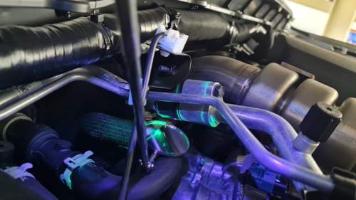

habe einen N-Guard ez. 04.2021 welcher vor kurzer Zeit mit gerade mal 6200km in die Werkstatt musste da die MIL leuchte an ging.
Es stellte sich heraus, daß der dpf dicht war und hierdurch dann das Öl zu verschmutzt war.
Nebenbei stellte sich heraus, daß auch die Klimaanlage nicht mehr funktionierte.
Der Filter wurde regeneriert, das Öl wurde gewechselt und neue Software wurde aufgespielt.
Die Klima wurde noch neu befüllt, ist aber schon wieder ausser Betrieb aber zumindest habe ich das Leck gefunden. Nun heißt es warten bis Rückmeldung von nissan kommt wegen der Reparatur. Bevor ich das Leck entdeckte hat sich nissan noch geweigert das befüllen zu bezahlen.
Ich hoffe das mit dem Foto hat geklappt, und ich denke hier wird Nissan dann auch nicht mehr rauskommen aus der Geschichte.
Zurück zum DPF.
Der Fehler trat bei mir nach 450km Autobahn auf, und der Witz ist das kurz davor beim tekna eines Verwandten ez. 03.2021 und 7000km das gleiche Problem aufgetreten ist.
Es handelt sich hier also keineswegs um Einzelfälle.
