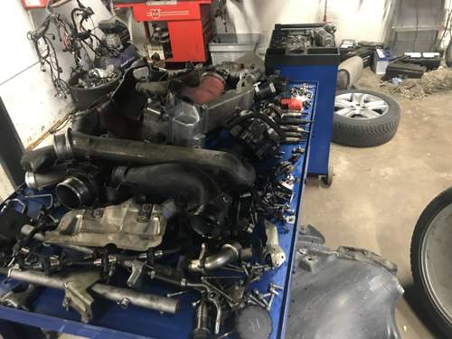

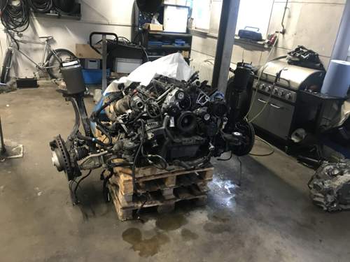

Habe auch so ein Problem mit meinem W164 450er cdi. Druck auf m System. Hatte erstmal vorsorglich den AGR-Kühler und auch gleich Öl-Kühler gewechselt im offenen "V". War ne schöne Schrauberei sag ich Dir.
Habe auch alles wieder sauber zusammen bekommen und er läuft auch wieder normal mit Leistung.
Allerdings immer noch zu viel Druck auf m System und Wasser geht schlagartig weg beim beherzten Gasgeben bis 3.000 u/min und dann riecht es im Kühlwasserbehälter nach Abgasen, wenn man dann den Deckel aufmacht.
( Luft/Abgase sind leichter als Wasser und deswegen sammelt sich das dann im Kühlwasserbehälter, denke ich )
Denke nun auch das ich die linke Bank aufreissen muß wegen der ZKD.
Kann ich den Motor dafür drin lassen in meinem ML ?
(Habe zum Glück keine dicken Schrauberhände, nur so als Hinweis.)
Hat eventuell schonmal jemand n Video darüber gemacht, so als mentale Vorbereitung ?
Viele Grüße aus Nordhessen
Thomas
Ich habe das Problem im W211 und gedenke nicht, den Motor auszubauen. Werde auch wohl nur die linke Bank machen und hoffe, dass die Laufbuchse noch in Ordnung ist. Habe jetzt die Leistung zurück genommen und ist erstmal wieder dicht. Das ganze ist ein reines Mitteldruck-, also vom Drehmoment abhängiges Thema, wo die Open Deck Konstruktion leider an ihre Grenzen kommt...

Wenn man einfach in Youtube mal wie in Google sucht, "OM629 Zylinderkopfdichtung" findet man etliche mutige russische und polnische Videos, wo die Schrauber, ob Profi oder nicht, dann den Dichtungs-Fehler auf der linken Bank finden/sehen und zeigen.
Klar ist man einmal durch wenn man beide Seiten macht, aber wir als einfache Nebenbei-Schrauber sind froh, wenn wir die Büchse danach wieder am Laufen haben. Falls es dann doch noch sein sollte, kann es ja nun doch noch die rechte Bank noch sein. Aber bis dahin ist die halbe Arbeit schon mal geschafft und man könnte sich dann entweder zurücklehnen und den Erfolg genießen oder halt nochmal ran und die rechte Seite machen.
Achso hier noch ein Link zu einer Webseite. Der hat Zylinderköpfe beim E420cdi runtergeholt und Neue ZKD gemacht.
http://pimpowski.de/mercedes_w211_motorreparatur_420cdi.html
