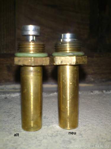

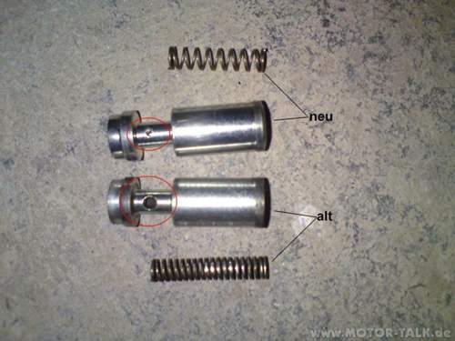

Habe mittlerweile ein Injektor repariert, dort war das Ventil gebrochen. Lief erst einmal ein wenig besser, jetzt aber wieder wie Hund, so dass ich im Benzinbetrieb nur fahre. Meine Fragen:
1. Habe was von Kalibrieren bzw. gelesen, dass man ne Messuhr braucht. Stimmt das? Habe Dichtung gewechselt und handfest angezogen. Habe was von Maßen 0,4 bis 0,5 mm gelesen, aber wo oder was?
2. Ist das egal wie ich die Spule später wieder drauf mache? Wenn man sich vorher angeguckt hat, wie die Kabel lagen, waren die alle unterschiedlich verdreht draufgesetzt.
3. Muss/Kann man das Ventil ölen/fetten, oder reicht die Schmiereigenschaft von Messing aus? Macht in meinen Augen kein Sinn, aber befürchte, dass es wieder gebrochen sein könnte, da das Fahrverhalten ähnlich ist.
Danke erst einmal. Mache euch auch noch gerne Photos, wenn das weiter hilft und ich weiß wovon!

Dein Problem ist, dass die Rails bzw. Injektoren eigentlich kalibriert sein sollten. Die haben eine Trägheit und einen Durchsatz, diese Daten sind irgendwo im Steuergerät hinterlegt. Baust du dort selbst rum, stimmen Anzugsmomente und Federkräfte nicht, dann dosieren die anders. Die Lambdaregelung zieht den Mittelwert über alle Zylinder einer Bank irgendwie "gerade". Was aber dem einzelnen Zylinder nicht hilft und damit geht dein Gemisch zum Teufel. Was dazu führen kann, dass die Karre wie ein Sack Nüsse läuft oder auf Dauer Schäden durch Gemischfehler erleben wird.
Sorry, Rails kann man falls versifft reinigen. Aber von der elektrischen Funktion bzw. dem Widerstand eines Ventils auf korrekte fluidische Funktion zu schließen ist ziemlich mutig.

Also wenn das so sein soll, dass die Kalibiert werden können, frage ich mich wie? Das ist eine Feder vor einem Ventil und das steckt in einer Messinghülse, dass mit ner SW15 festgezogen wird. Darauf kommt die Spule, die mit nem Innensechskant angezogen wird. Wie soll man da was einstellen? Verstehe ich leider nicht!

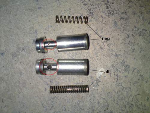

Filter OK und auch die Ventile/Federn im Rail sind OK, wobei das neue Ventil eine kleinere seitliche Bohrung hat als die anderen, aber glaube nicht, dass das ein Problem darstellt. Habe das gesamte rail auseinander gehabt.

...stimmen Anzugsmomente und Federkräfte nicht, dann dosieren die anders. ..
...womit die Frage nach der Kalibreirung beantwortet wäre... Das Prinzip ist ähnlich dem von alten, mechanischen (Diesel-)Einspritzdüsen, die man auch nicht beim Zusammenbau zu fest anziehen darf, da dann die Gegenkraft der Feder unkontrollierbar erhöht wird und das Abspritzverhalten sich wesentlich ändert. Wer Düsen saniert, der kennt das problem nur zu gut - passendes Unterlagplättchen und ausreichendes Anzugsmoment für Dichtheit sind eine krötige Fummelei ;-/

Schau mal nach, ob der Typ von deinem Rail Valtek Typ 30 entspricht. Wenn ja, dann ist der Kalibrierwert 0,5 mm Hub.
Auf keinen Fall solltest du weiterhin auf Gas irgendwelche Versuche bzw. Vollgasfahrten durchführen, da dir durch Magerlauf die Ventile abbrennen können.
Sollten die Injektoren dann kalibriert sein, suchst du dir entweder einen fähigen Umrüster oder aber besorgst dir die Software und versuchst die Anlage selber einzustellen. Ist bei der Bigas aber nicht unbedingt einfach, da 3D Kennfeld aus RPM, Einspritzzeit und % Anreicherung.
