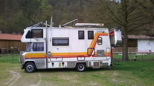

Als Beispiel : ich habe in meinem Womo Netzlademodul mit 14,3V Ausgang,dann ein MPPT-Solarregler auf
Bleibatterie eingestellt, dafür habe ich einen Ctek Ladebosster eingebaut, über den laufen alle arten von
zugeführten energien- Netzladen,Solarladung, Lichtmaschine Ladung und Brennstoffzelle Ladung, der Booster
schaltet automatisch zw. den Energien, die zur Verfügung stehen und gleichzeitig überwacht im Stand beide
Batterienpakette ( AGM in Wohnraum und Start Bleibatt.), damit werden im Stand und bei der Fahrt beide
Batteriepakette automatisch nachgeladen und überwacht (Erhaltungsladung)
Ich habe im Wohnraum 4x AGM-Optima je 75AH, parallel zusammengesch. und als Start 2x Bleibatts' je 88AH,
30Wp- Solarpneele, 30A Lademodul 230/14,3V, Brennstoffzelle 4,2A, das alles läuft über den Ctek, allerdings
musste ich dafür den Trennrelais ausbauen ! Jan

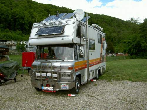

Ich habe meine 5 solarpanele zum aufstellen (elektrisch) auf 49', muss ich mich nach süden stellen, und so bekomme
ich den ganzen Tag im Sommer aus 300Wp 22 A Strom und in bewölkten tagen immer ca 7A ! Jan
