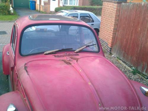

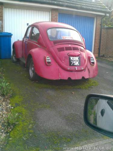

hatte schon mehrmals hier gepostet aber nie wirklich nen käfer besessen um genaue frgen zu stellen aber nun is es soweit das ich mir am we einen 71er 1302s 1,6l zugelegt habe und auch gleich ein paar fragen habe.
bervor ich es vergesse ih habe mir einen in england zugelegt. also karosse is in einem recht guten zustand habe nur ein paar löcher soweit und ein riesen loch wo die batterie sitzt.
der wagen hat seit mehr als 15jahren gestanden und 12 davon in einer garage. motor dreht frei also nix fest, ich habe scheibenbremsen vorne.

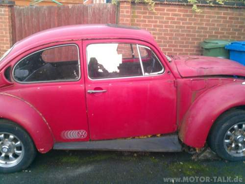

und dafür das er so lnge stand ist die karosse in einem echt guten zustand, klar der lack und nen paar rost blühten haste da aber es ist nix durch bis auf den boden wo die batterie stand und hinterm vordereifen wo die antenne gefehlt hat und das wasser da immer schön rein is und gefressen hat.

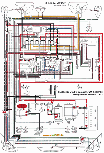

Hast Du Dir noch keinen Stromlaufplan besorgt?
Kaefer-stromlaufplan
Ja genau den habe ich auch. Aber iwie hilft mir der nicht weiter ohne die ganze legende.
Gruss horst
Wenn ich den so sehe, kann ich mir echt nicht vorstellen, dass der "nur" bei der Batterie durchgerostet ist. Das sieht mir nach sehr viel mehr an Arbeit aus. Zudem würde ich nie versuchen den nach so langer Standzeit einfach so zu starten.
Aber trotzdem viel Glück damit
Gruss horst
Hier gibts den mit Legende:
http://www.vw1302.de/start/tec/tec.html

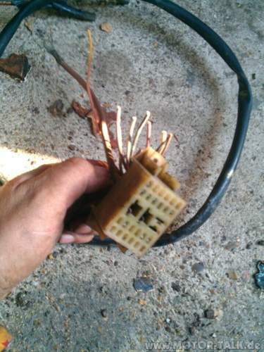

so ich habe die relais gefunden inna kiste.
Habe aber nen kabel gefunden was nirgens verbunden war und da einfach nut rumlag und ich hoffe das einer von euch mir sagen kann was das fuer eins ist.
Img-20131102-123628
Hmmm.....sieht mir aus wie der überflüssige Diagnosestecker aus dem Motorraum.
