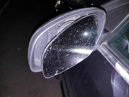

Den Spiegel hab ich vergessen zu erwähnen. Ich hab mal ein Bild angehängt, auf dem man sieht, wie er aus der Fassung gesprungen ist und nur noch an den Kabeln hängt.
Ist einmal auf der Autobahn bei 140 km/h und einmal beim Tür schließen passiert. Man kann ihn dann wieder dran drücken, aber dass das keine Dauerlösung ist deutet sich schon an.
Das geht, gerade beim linken Spiegel, ebenfalls als Mangel durch, nehme ich an?
