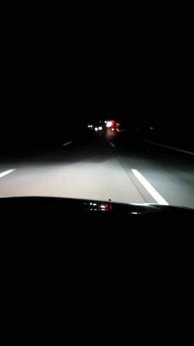

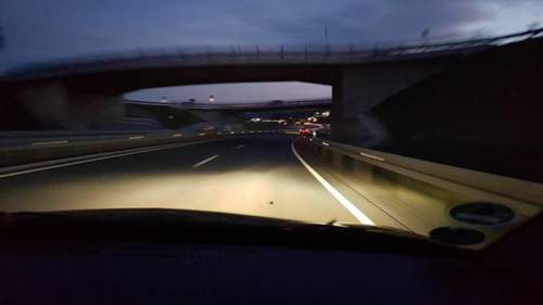

3) Die mit dem Xenon verbundene automatische Leuchtweitenregulierung ist total Banane eingestellt. Im Dunkeln auf der Landstraße habe ich etwa eine Wagenlänge Sicht, bei Gegenverkehr wird automatisch auf etwas eine halbe Wagenlänge abgeblendet. Ich musste also schon mehr als ein mal bei Gegenverkehr einen regelrechten Blindflug starten, und das kann ja wohl weder gut noch Sinn der Sache sein.
Also war ich beim FOH zum Lichttest - der meinte alles super, die mussten nix einstellen, hab jetzt ein 'Lichttest 2017'-Klebchen vorne drin. Seh aber nachts immer noch nix.

Zur Verdeutlichung des Problems mit der Sichtweite mal zwei Bilder vom heutigen Avend vom Beifahrersitz. Eins auf der Landstraße mit 80 und eins auf der Autobahn mit 160 km/h.

Ich sehe auch, wie es reguliert. Nur reguliert es die Höhe halt absolut unsinnig und nicht nachvollziehbar.

Beim Test auf einem Parkplatz ist mir aufgefallen, dass der Scheinwerfer beim Start in einer guten Position ist, die Ausleuchtung ist da also ok. Erst mit ein paar Metern Fahrweg stellt sich die Höhe ein.
Also ja, scheinbar macht es anfangs irgendwas, was vielleicht eine verkorkste Kalibrierung sein könnte.

also das Licht ist definitiv falsch eingestellt . So kann man doch nicht fahren 😰
Und wenn es unlogisch nachregelt, spricht es dafür das jemand an den Achsen geschraubt hat und die Sensoren falsch wieder angesteckt hat .... also die mechanische Verbindung zw. Sensor und Querlenker ....
Das der OH diese Lichteinstellung selbst nach Beanstandung als OK befindet sagt schon einiges aus ..... 🙄
