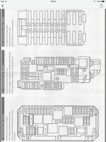

Ganz so einfach ist es nicht. Man sollte schon beachten, welche sonstigen Verbraucher an dem jeweiligen Zweig hängen und wie hoch diese abgesichert sind. Man kann auch nicht nach belieben Sicherungen durch welche mit höherem Wert ersetzen, wenn der Rest des Kabelbaumabschnittes nicht passend ausgelegt ist riskiert man im Überlastfall einen satten Kabelbrand. Dann lieber direkt von der Batterie ein separat abgesichertes Kabel an eine eigene Bordsteckdose.
Hallo @prio

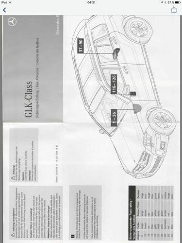

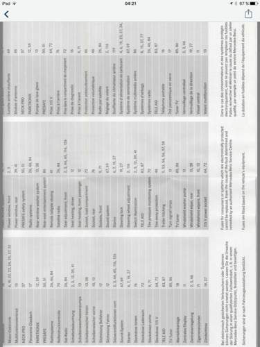

Wer oder was entscheidet denn, das der Dauerstrom nach 4 Stunden abgeschaltet wird? Habe vorhin mal geschaut, im Kofferraum ist der Platz noch ausgearbeitet um eine Steckdose einzubauen, muß nur ein dementsprechendes Loch gebohrt werden. Weis jemand ob der Kabelbaum schon vorbereitet ist, weil sehen kann man nichts das dort ein Leerkabel liegt, denn das vor Mopfmodell hatte ja noch eine Steckdose im Kofferraum. Ansonsten ist laut Sicherungsplan Sicherung Nr.72 vorgesehen welche mit 15A abgesichert ist.
In diesem Zusammenhang wie ist denn die Stützbatterie im Kofferraum in diesem System eingebunden, hat sie eine Verbindung zur Hauptbatterie, denn geladen muß sie ja werden.

Ich versuch es mal also die hintere Batterie ist solange die Zündung aus ist abgekoppelt, und zwar hinten links unter der Verkleidung sitzt Batterie Überwachung und Steuermodul was wie gesagt die Batterie abkoppelt.
Da gibt es Spezialisten die klemmen die hintere Batterie ab um das ECO System Außerbetrieb zu setzen allerdings werden da auch ein paar andere Funktionen mit Ausgeknipst so was wie Distronic Tempomat .
Nur zum Ursprung zurück zu kommen ja hinten Rechts ist eine ziemlich dicke Leitung Dauerplus falls man danach sucht.
@K.V
Das heißt dann auch, wenn man das Fahrzeug mit einem Ladegerät lädt, wird diese Batterie nicht mit geladen. Kann an dieser Batterie eine abgesicherte Steckdose betrieben werden?
Ist die dicke Dauerplusleitung von der Hauptbatterie? Denke mal das die auf den Sicherungskasten hinten im Kofferraum geht.
Vor dem Batterie Steuergerät ist die Leitung dick genug, ich verstehe nur nicht wo für dicke Leitung eine einfache Steckdose ist für max. 15A ausgelegt und da für reicht ein 1,5mm Kabel
