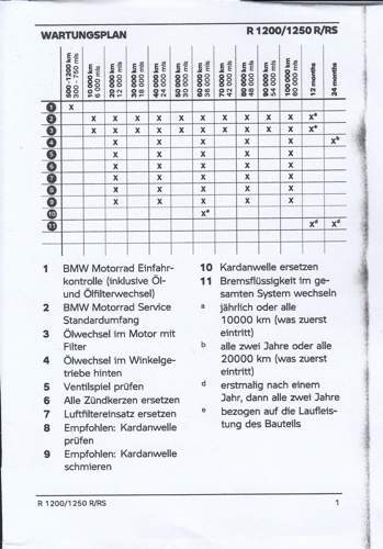

Wartungsplan K54
Ventile prüfe ich demnächst einmal selber. Wenn was sein sollte weiß ich noch nicht ob ich mir das auch mit den Shims antun sollte. Aber ich denke schon. Blöd nur wenn an die Kiste auf hat und die Shims nicht zur Hand hat da man ja nicht weiß welche man braucht.
Mit dem Kardan warte ich bis 60T ab und frage dann einfach nach und schau was sie sagen.

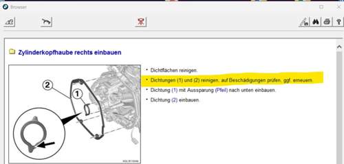

Die Ventile meiner R12RS LC wurden ordnungsgemäß bei 20, 40 und bei 60TKM geprüft, jedesmal im grünen Bereich, keine Veränderung, jedesmal ein neuer Dichtungssatz für inzwischen knapp 140,-€ verbaut, obwohl wenn man vorsichtig rangeht, nicht unbedingt nötig.
BMW geht eigentlich von der Wiederverwendung aus: Dichtungen reinigen, prüfen, ggf. bei Beschädigung ersetzen. Weil sonst bräuchte ich sie nicht reinigen.
Wer den Deckel ohne Rücksicht auf Verluste runterruppt, weil er die Dichtungen nicht bezahlen muss, bzw. das Zusatzumsatz bringt ...🙄
Bei meiner K12RS/589 war es ähnlich, auch alle 20TKM, auch keine Veränderungen, Kontrolle bei 40TKm, dann nochmal bei 80TKM, 120TKM, mit 140TKM verkauft. Lief wie ein Uhrwerk. Erste Dichtung!
